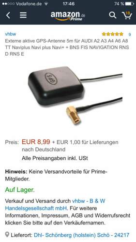

Klemm die Antenne ab . Habe mir ne GPS Antenne vom alten Scheiben naviangelötet und untern dachhimmel geklebt läuft 1a.
@Olli2017 schrieb am 24. Mai 2017 um 15:39:26 Uhr:
tun´s dafür auch die Bilig-Ebay-Teile, die hier für die Reparatur empfohlen werden?
Sollte nur ne GPS Antenne sein dann sollte es gehen. Wollte auch erst die Originale holen aber der Preis ist mal voll daneben , dafür das die immer absaufen.
Mann kann auch am Radio die Antenne abklemmen , giebt ja Antennen die den Stecker dran haben.
Dann kannst die Antenne zum Beispiel unter die Amateur klemmen.
Ich habs halt hinten angelötet war einfacher für mich.
So eine Antenne reicht siehe Foto.
Kabel abschneiden und hinten anlöten geht und sie sitzt oben und im Trockenen .

Ich gesteh, dass das anfangs für mich eher die Bastellösung ist und hab daher auch erst repariert und getauscht.
Inzwischen hab ich den Eindruck, dass dies die langfristig bessere Lösung ist, ich war nur skeptisch, dass die Antenne durch das Blech einen gleich guten Empfang haben soll wie "von oben". Immerhin hat bei mir eine 3-4 mm starke Silikonschicht bereits gelangt, dass kein Signal mehr durchging.
