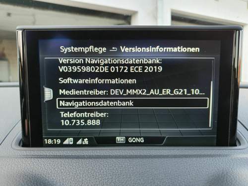

Was habt ihr denn für einen Softwarestand des MMI+? Meine Werkstatt meinte, mir das Update eingespielt zu haben, bei dem Google Earth durch Audi-Sat-Karten ersetzt wird. Heute sehe ich, dass im Navi noch immer der Eintrag "Google Earth Karten" erscheint. In den Fotos sieht mein meinen Softwarestand. Ist das Update wirklichg gemacht worden?
20210401
Bild 2

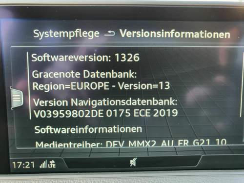

1326 ist der neuste Stand das Update ist also gemacht worden.
Unter Karten Auswahl müsste jetzt Satellitenkarte stehen und auch angezeigt werden.
@TT-Eifel schrieb am 5. April 2021 um 19:55:29 Uhr:
Danke dir. Komischerweise steht im VirtualCockpit weiterhin Google Earth, aber im MMI+Monitor tatsächlich Satelittenkarte. Hatte nur ins VC gegeschaut und war überrascht, dass der Begriff "Google Earth" noch erscheint. Hat Audi vermutlich übersehen oder hat ein MMI+-Update nichts mit dem VC zu tun und gibts dafür extra Updates?. Ich finde sowieso, dass die Karten auf dem Monitor anders gefärbt sind als auf dem MMI+-Monitor.

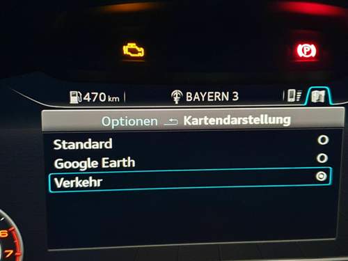

VC
Das ist auch anderen (hier im Thread) schon aufgefallen
https://www.motor-talk.de/.../...fuegbar-ab-01-01-21-t6983786.html?...

Habe in einem Nachbarthreadgesehen, dass die 1326 eigentlich schon uralt ist, die ersten um 2/2018 erhalten haben. Wurde damals schon auf die Audi-Sat-Karten gewechselt? Gab es tatsächlich in den letzten 3 Jahren kein Update mehr???
ja und ja
und da wird wohl auch kein Update mehr kommen

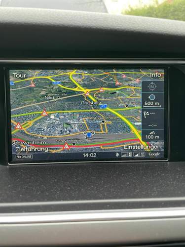

heute Mittag habe ich festgestellt das Google Earth bei meinem MMI 3GP+ (2013) plötzlich wieder verfügbar ist.
Ist euch etwas bekannt das der Dienst wieder funktioniert.

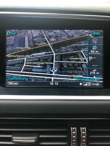

Hallo seit heute Mittag funktioniert Google Earth bei beim Audi A4 8k mit MMI 3GP+ (2013) wieder.
Ist euch da etwas bekannt das, dass wieder funktioniert?
Vielen Dank für eure Info.
Google Earth
Ja geht wieder.
Bei mir auch SQ5 😉
geht aber nur mit gültiger connect lizenz oder?
mit der alten Firmware wo es noch nicht Satellitendarstellung heißt, und bis vor kurzem nicht mehr ging, geht es ohne Lizenz
Sollte auch ohne Lizenz funktionieren.
außer man hat das MIB2 und die Firmware 1326
