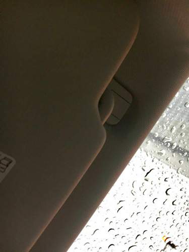

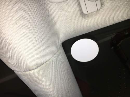

Bei mir Wassereinbruch A Säule sowie Sonnenblendenbefestigung. Alles primär auf der Fahrerseite. Einmal aber auch Beifahrerseite Sonnenblende. Wassertest beim Freundlichen hat zu keinem Ergebnis geführt. Es tropft auch nicht immer. 8 Stunden Italien Deutschland durchgehend strömender Regen. Alles trocken! 15 Min auf dem Weg zur Arbeit und es tropft plötzlich? Wie kann man das logisch erklären? WTF? Ich würde gerne mal den Dachhimmel demontieren und selbst prüfen. Wo es durchkommt.
