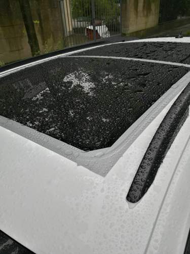

Hi Alle:
Der Wasserteufel ist angekommen.
Ich fahre seit Dez. 2013 einen Golf VII Variant, der über einen Panoramadach verfügt. Der PD wurde nicht von mir bestellt, sondern von VW Spanien als Markteinführungsbonbon geschenkt. Das Auto war ein Bestellfahrzeug, am 11.09 bestellt, am 11.12 gekriegt. Mein 6. VW im Leben.
ich habe ihn lange gefahren, ca. 50.000 km in einem Jahr, unter Sonne, Hagel, Wind, Wolken, Schnee und, freilich, Regen.
Aber gegen Mitte Dez. 2014 habe ich angefangen, nasse Flecken am Dachhimmel im Bereich der A-Säule rechts zu sehen, nach mehrere Tagen Dauerregen (Bei uns im Baskenland regnet es oft und stark). Ich habe die Abläufe mit Druckluft saubern gelassen, denn es könnte sein, dass irgendwo Laub und Schmutz sich versammelt könnte, was angeblich nicht der Fall war.
Im bereich der Windabweiseraussparung, hat sich Wasser gesammelt und der Windabweiser ist nass Ich weiss nicht ob vom Gehäuse darüber ins Dachhimmel herausgesprungen ist, oder ist das auch ein Folgeschaden.
Da ich das Auto berufllich fahre, kann ich mir nicht leisten, dass eine Nasse A-Säule mein Fahzeug für 4 oder 5 Tage umsonst abhält. Ich habe auch davor Angst, dass die Mechaniker beim Auto schlampen und ich eine Knister- und Klappergeräuschvolle Kiste zurück bekomme, was mir 2,75 Jahre quälen werde, bis ich das Auto an VW zurückgebe.
Aber am Samstag kam die Malheur. Im Fussbereich der rechten Seite, vorne und hinten, hat sich Wasser gesammelt, besonders hinten. Es gibt so viel Wasser, dass es daraus eine Pütze wurde. Niemand kann hinten rechts sitzen weil der Boden nass ist (Obwohl ich bereits ca. dreiviertel Liter davon "abgepumpt" habe). Die Fussmate musste weg, daheim zu trocknen und der Teppich ist ganz nass (ich hoffe, es beginnt nicht zu miefen).
Da die 60.000er Inspekiton vor der Tür ist, nutze ich die Gelegenheit aus, um diese Panne zu beheben. Ich habe den Werkstattmeister gefragt, ob es in Spanien Kampagnen oder Werkstattaktionen von VW dafür gibt.Und er hat es verneint. Er behautet, dass die Abflüssrohren verstopft sein könnten, aber die wurden schon gereinigt. Laut ETKA ab Sept. 2014 werden neue Abflüsse mit geänderter Teilenummer montiert.

mein Variant ist jetzt zum dritten Mal undicht. Zum Glück wurde bisher alles über die Garantieverkängerung gezahlt. Im Januar 2016 über 300€ für die rechte Seite, im Januar 2017 über 700€ für die linke Seite. Letzte Woche waren dann beide Seiten nass. Morgen gehts für mindestens 3 Tage in die Werkstatt. Leihwagen gibts natürlich nicht, nur bei Verzögerung und nachfragen bei der VW Kundenbetreuung. Zum Glück kann ich meinen Golf im Januar 2018 kostenneutral zurückgeben. Ist ein Diesel, nochmal Glück gehabt.

Meinen Variant hat es auch getroffen. Erste spontan Maßnahme der Werkstatt, da ich auf gefühlter Werkstatt-Warteposition 150 stehe, Schiebedach abgeklebt. It's not a trick, it's a feature!
Sammelt mal Eure Bilder und sendet sie zu vw 😉 ich werd sicher nox an meinem dach abkleben
Heute ist mein Variant in die Werkstatt...um 8:00Uhr. Gerade kam ein Anruf: alle Abläufe frei, alles ok. Aber man habe ja die Fotos gesehen. Sie suchen weiter. Das Auto wird nach draußen auf den Hof gestellt, es soll ja später stark regnen. Hoffentlich ein Hagelschauer...dann hat sich das mit dem Dach erledigt...:-))))
Bei mir haben die den kompletten seiteninnenwand abgeschnallt um zu sehen woher das wassee kommt. Die haben wasser aufs auto laufen lassen. Am ende war der ablauf verstopft

Auf jeden Fall die Werkstatt wechseln! Als mein PD undicht war wurde mir zuerst unterstellt, Ich hätte das Dach offen gehabt. Dann wurde aufgrund meiner Adresse (Bergstraße) vermutet, dass ich zu stark am Hang geparkt hätte. Auf die Frage, ob man das PD im Bergischen nicht anbieten würde, wurde der Wagen dann versucht zu reparieren und anschließend zu VW gebracht.
Gab dann die Aktion mit dem Primer.
Seit dem war die Baustelle erledigt. Letztens war nur 1x der Ablauf verstopft.
