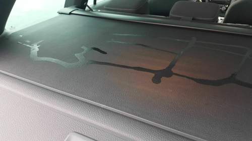

Von insgesamt 4 besichtigten Fahrzeugen mit PD hatten zwei diese Stockflecke am Dachhimmel. Einer an der A Säule, der andere mittig im hinteren Bereich der Dachantenne. Beim letzten war das Wasser noch auf der Hutablage, sowie in der Reserveradmulde. Die anderen beiden waren von Privat und Garagenwagen. Die mit dem Wasserschaden standen beim Händler auf dem Hof.

Also habe meinen jetzt wieder und die mussten den ganzen dachhimmel abbauen. Wenn man kofferraum offnet war links oben der himmel nass und es tropfte aif die ausziehbare ablage vom kofferraum. Am ende sagten die mir das ein ablaufventil verstopft gewesen sei und sich dadurch das wasser einen anderen weg gesucht hat. Hatte es gleich mit inspektion machen lassen und lag bei 350€ .

ich hatte ebenso einen Wassereinbruch an meinen G7 Variant. Die Laderaumabeckung war voller Wasser. Der Werkstattermin erbrachte keine Lösung!!! Mir wurde mitgeteilt dass das Panoramadach Starkregen nicht aushalten würde und es deswegen zu Wassereinbrauch kommen würde was normal wäre.
