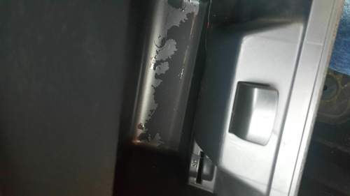

Naja. Jetzt geht das feuchte Ding weg. Also brauche ich keinen Rat. Ich wollte nur fragen:
Hatte mal jemand Wasser im Brillenfach unter der Lichtsteuerung? :-)
Das ist wahsinn, wie sich das Wasser (zum Glück nicht viel) den Weg sucht.
Bye bye Autohaus der neue Hoff in St. Augustin und Troisdorf , Bautz und Klinkhammer, sowie VW Zentrum Köln.
Auf nimmer wiedersehen...
20180905-090354
Wenn ich das richtig sehe, ist das doch Wasser im Handschuhfach . Krass.
Nein, das ist das Brillenfach links vom Lenkrad.
