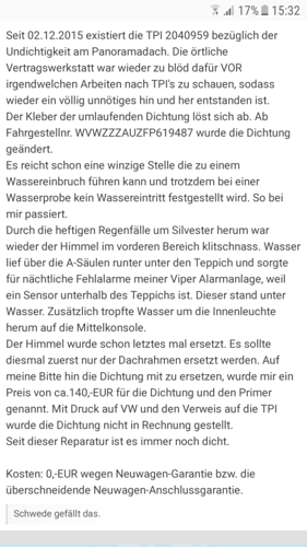

bei unserem 7er variant gtd wurde jetzt nach 20.000km die umlaufende dichtung am panaoramadach erneuert.
diese hatte sich total verzogen an meheren stellen, so dass diese nicht plan mit dem dach war und das wasser sich dort angesammelt hat statt übers dach abzulaufen.
Ich dachte VW kriegt es mit dem Facelift in den Griff, scheint aber nicht so zu sein.
Interessanterweise hört man bei Konzernbrüdern (Leon/Octavia) gar nix von solchen Problemen.
@ volkswagenfreund
Hast du zufällig die Teilenummer von der neuen Dichtung auf der Rechnung?
Ich glaub es gab ne Fahrgestellnr. ab der eine überarbeitete Dichtung verwendet wurde..
Siehe Bild...
Hatte mir das mal abgespeichert..
