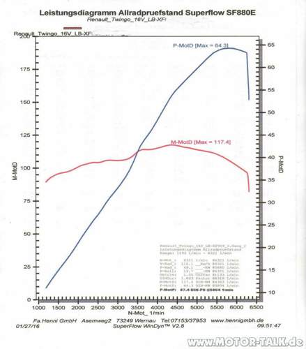

Ich war vor einem Jahr auf einem Superflow SF880E , dort hab ich alle Diagramme mit Zusatzmessungen mit bekommen incl. Lambdawerte über das gesamte Drehzahlband , damit lässt sich wunderbar auswerten wo der Kleine noch was optimiert werden könnte .

Diagram-twingo-1a

Die Überlegung ist zweifelsohne richtig, jedoch handelt es sich bei der angesaugten Luft ja - primitiv überlegt - um eine schwingende Gassäule. Sprich man hat mit diversen Resonanzen im Ansaug-/Abgastrakt zu tun. Diese kann man - klar - gezielt nutzen, jedoch beeinflussen sie dann an anderer Stelle die Füllung dafür wieder negativ. Wie das halt mit sich überlagernden Wellenfunktionen so ist. Lange Rede, kurzer Sinn: Wenn Du lediglich die Füllung verbesserst, indem Du den Ansaug/Abgastrakt modifizierst, so optimierst Du immer nur bestimmte Bereiche des Drehzahlbandes, andere hingegen werden schlechter. Wenn Du jetz gleich hergehst und die Verdichtung erhöhst, so wirkt sich das übers komplette Drehzahlband optimierend aus, verstehst, was ich meine?
Nichts desto trotz schaut das Diagramm gut aus! Insbesondere der Drehmomentverlauf ist sehr schön gleichmässig geworden. Da sieht man mal, was man erreichen kann, wenn man an den richtigen Stellschrauben dreht! Was hat die Maschine nochmal serienmässig für Werte?
Laut Papier 75 ps und 105 Nm , konnte ich gefühlt nicht bestätigen 😁
Wir liegen eh nicht weit auseinander , du hast eine Literleistung von 85,5 ps bei 1781 ccm , bei mir sind es 78,3 bei 1149 ccm .
Das Diagramm ist überholt nach einem Jahr , aber mehr wie 90 ps wird der Motor nicht mehr bekommen .
ROFL! Das ist ja echt zu geil, was sich aus der kleinen Maschine rausholen lässt!
Ich hab mich damals als ich mit der Optimierung anfing regelmäßig mit anderen Twingospezis in der Wolle gehabt , das geht nicht , funktioniert so nicht , du spinnst , dann bin ich meinen Weg gegangen und hab jetzt den stärksten Serien C06 Twingo 16V in Deutschland , ich bin da schon etwas stolz drauf , obwohl das nicht mein Ziel war .
Sollte der Kleine doch noch einen neuen Motor bekommen , werde ich mit Nockenwelle und Kopfbearbeitung noch was drauf legen .
