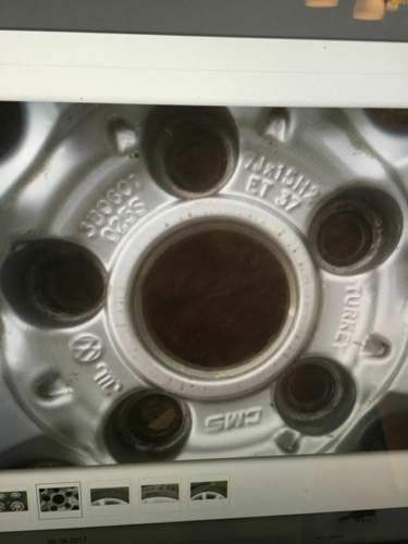

ich habe für meine frau einen golf 7 variant tdi 1,6 blue motion ( Bj. 11/15 ) gekauft mit 195/65/15er winterräder ab werk
ich könnte jetzt einen satz orginal alufelgen von vw inkl. 195/65/15 mit allwetter reifen bekommen
klar die reifen kann ich fahren aber die felge hat 7x15 ET 37 ( siehe bild )
in der COC stehen alternativ nur 205/55/16 drin
müssen die eingetragen werden ??
danke schon mal
mfgsammy
Img-1964
@mfgsammy schrieb am 15. August 2017 um 12:06:51 Uhr:
ich muß das thema nochmal hoch holen
danke schon mal
mfgsammy
Da es sich um Räder vom Passat B5(3B) handelt,
> ist mit einer Bescheingung von VW über die zulässige Radlast
eine TÜV/DEKRA-Einzelabnahme durchzuführen.
btw.: gegenüber den Serienrädern 6x15 ET 43
stehen diese 7x15 ET37
ca. 20mm mehr nach außen und ca. 8mm mehr nach innen;
>der Prüfer wird prüfen, ob die Räder noch ausreichend abgedeckt sind und weder innen noch außen"schleifen".

so kompliziert ???
kannst du denn was dazu sagen ob das passt oder nicht ???
sonst brauch ich morgen die 300 km garnicht zu dem typen hinfahren
mfgsammy

Genau diese Frage stellt sich wenn man gebrauchte Kompletträder kaufen möchte.
Neue Winterkompletträder auf Alufelge, montiert, gewuchtet, inkl. Gutachten / Freigabe für das Fahrzeug, Lieferung frei Haus, haben für uns ca. 650.- € gekostet.
Dann hast du neue Reifen und neue Felgen, Gewährleistung, und keine Lauferei!
Gruß, Ceri
ok danke euch
