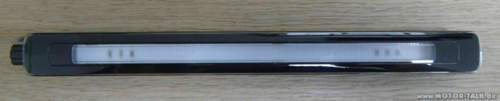

Moin,
die originale Kofferraumbeleuchtung habe ich ebenfalls auf LED (Hypercolour 4000K) umgebaut, aber es hat mich immer gestört, dass einem das Rollo das ganze Licht nimmt.
Ich hatte heute auch mal Zeit für die Leuchten-Nachrüstung. Hat knapp 1,5 Stunden gedauert und hat auch fast so geklappt wie gedacht.
Fahrzeug:
Golf 7 Variant 2.0TDI
Material:
Leuchte 5G9061161 ~14€
Stecker 1J0971972 ~2€
2,5m Kabel aus'm Baumarkt ~3€
Ich habe an der originalen Kofferraumleuchte die mittlere Kofferraumverkleidung entfernt, damit ich ans Kabel der Leuchte komme. Dort habe ich das Kabel angeklemmt, um Strom abzunehmen und das ganze natürlich ordentlich isoliert. Danach bin ich mit dem Kabel an der D-Säule runter zur Klappe, wo das Pannenset liegt. Von dort aus kann man auch hinter die linke Kofferraumverkleidung greifen und eine gute Position für die Leuchte ertasten.
Ich habe die Maße von der originalen Kofferraumleuchte gemessen und in die linke Kofferraumverkleidung einen entsprechenden Ausschnitt gemacht. Dann habe ich das Kabel am originalen Kabelbaum entlang zum Ausschnitt verlegt, den Stecker montiert und die Leuchte eingesetzt.
Hier gab es das Problem, dass die Leuchte an einem Ende bereits am Radkasten hinten anlag und nicht genau in der Verkleidung saß. Ich habe die Verkleidung mit 5mm Styropor hinterfüttert, damit sie etwas nach vorne kommt.
Und nun sitzt die Leuchte ordentlich fest, hat Abstand zum Radkasten und ich habe Licht unter'm Rollo.
War alles kein Hexenwerk und sieht gut aus :-D

Richtig gute Idee! Das ganze noch auf der anderen Seite und: Perfekt! Super! Bilder am Abend /in der Nacht wären noch cool! Mit und Ohne Kofferraumabdeckung! :-)
Saubere Arbeit DoH 86. Ich persönlich werde meine lieber aber etwas höher montieren. Ich muss mir das ganze aber erstmal ansehen. Hat deine Verbaute Leuchte original LED?
Ich habe die Leuchte auf die linke Seite gesetzt, weil da die Klappe für das Pannenset ist. So konnte ich das Kabel ordentlich verlegen und hatte Platz zum Arbeiten. Auf der rechten Seite gibt es diese Klappe nicht. Wenn man hier ne Leuchte setzen will, müsste meiner Meinung nach die ganze Verkleidung ab.
Nein, ich habe die normale Kofferraumleuchte genommen und ne 42mm LED-Soffitte von Hypercolor (mit 4000K) eingesetzt.
"Etwas" höher setzten geht schlecht, weil dort ein Kabelbaum läuft und ich wollte zwischen Kabelbaum und Leuchte noch Luft haben. Entweder macht man es so oder man muss die Leuchte über dem Kabelbaum platzieren.

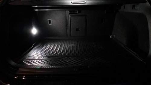

Mit dem Rollo war der Kofferraum immer ein dunkles Loch, aber nun ist er gut beleuchtet. Auf dem 2. Bild sieht es so aus, als wäre die rechte Seite etwas dunkel, aber das täuscht. Der Kofferraum ist schön ausgeleuchtet, aber ich bekomme kein besseres Bild hin.
Rollo-offen
Rollo-zu
Super! Ja, dass auf der rechten Seite keine Klappe ist, weiß ich. Glaube dir, dass es dann aufwändiger wird. Sehr gute Arbeit. Danke für die neuen Bilder!
