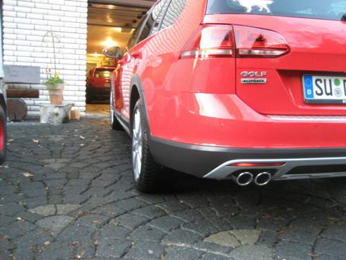

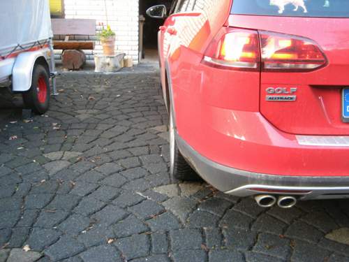

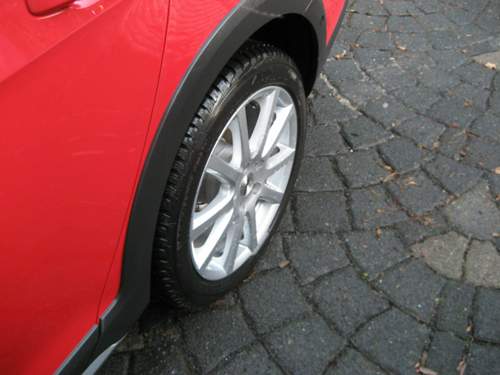

Die VW Alus stehen durch die Kotflügelverbreiterungen des Alltrack, wie schon öfters gesehen,
optisch recht innen im Kotflügel.
Vielleicht würden da Distanzscheiben die Optik verbessern....
Also ich alter Sack habe es denn jetzt mal getan.
Vorne sind pro Seite 10mm Eibach Distanzscheiben 90-2-10-027 drauf und hinten je Seite 20mm 90-2-20-003.
Dabei habe ich das System 2 - also die durchgebohrten Distanzscheiben - genommen.
Zusammen mit den neuen Radschrauben hat mich das ganze Spiel 154,-€ netto gekostet.
Jetzt sieht man auch wenigstens das der Alltrack Räder hat und nicht 50 kleine Chinesen drunterstehen die ihn tragen.
Werde das Fahrverhalten testen und dann berichten.
Ohne Spacer
Mit Spacer
Mit Spacer

Wie ist das mit einem Gutachten? Ich habe auf der Eibach- Internetseite keine Spurverbeiterungen für den Golf Alltrack 2,0TDI 135kW gefunden. Es ist nur der Golf Variant 2,0TDI 110kW 4Motion zu finden.
Auch bei ebay mit der Eingabe der Schlüsselnummern, bekommt man ein negatives Ergebnis!
Danke für die Bilder. Kann da insbesondere hinten keine bahnbrechende Verbesserung erkennen. Wenn man Wert auf stimmige Optik legt, hätte man m.E. gleich auf 18" mit geeigneter ET setzen müssen.
