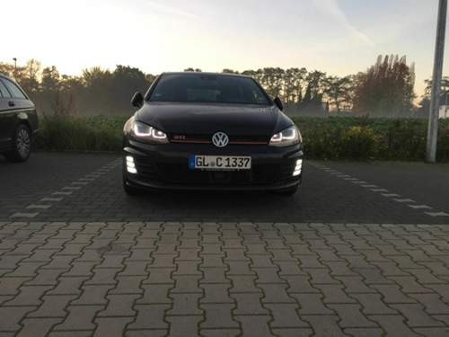

Guten Morgen allerseits,
Hat hier mittlerweile jemand die BiXenon-Scheinwerfer vom Golf 7 R (also die Scheinwerfer mit dem doppelten Tagfahrlicht-"U" sowie LED-Blinkern in einen "normalen" Golf 7 verbaut & kann berichten, ob dies Plug & play möglich ist, dh. die Bordnetzsteuergeräte diese Scheinwerfer akzeptieren oder ob etwas codiert werden muss bzw. mehr Verkabelung benötigt wird?
Habe die Möglichkeit, privat recht günstig solche Scheinwerfer zu erwerben (<1000€).
Mein GTD ist ein MJ 2013 mit BiXenon und LED-Tagfahrlicht & Dynamic Light Assist,
die Scheinwerfer stammen aus einem 7er R-Spenderfahrzeug Modelljahr 2014, ebenfalls mit DLA.
Laut dem Lageristen meines "Freundlichen" kommen beim Abgleich der Fahrgestellnummern die identischen Bordnetzsteuergeräte bei beiden Fahrzeugen raus-sollte laut ihm also passen.
Über eine Hilfe wäre ich sehr dankbar!
Jooohansen
Falls andere Leute Interessiert sind, Ich habe den Umbau gemacht und hier ist die Teilenunmer und VCDS Kodierung:
Ohne DLA
Links: 5G1 941 753 B
Rechts: 5G1 941 754 B
Mit DLA
Links: 5G1 941 033 B
Rechts: 5G1 941 034 B
Die Kodierung musst geändert werden:
- "(1)-Leuchte 0 BLK VL B36-Lasttyp 0" gesetzt werden "33 - LED-Modul Blinkleuchten" (Standard: 12 - Blinkleuchten)
- "(6)-Leuchte 0 BLK VL B36-Dimmwert AB 0" gesetzt werden "127" (Standard: 100)
- "(1)-Leuchte1BLK VRB20-Lasttyp 1" gesetzt werden "33 - LED-Modul Blinkleuchten" (Standard: 12 - Blinkleuchten)
- "(6)-Leuchte1BLK VRB20-Dimmwert AB 1" gesetzt werden "127" (Standard: 100)
Hab auch die Roten Streifen in die R-scheinwerfer eingebaut.

auch ich werde mich dieses Wochenede an den Umbau auf R Scheinwerfer machen 🙂
Ich habe alles soweit zusammen, auch das mit der Codierung sollte kein Problem sein.
Frage was ich nur hätte.. ich habe ja akutell für das TFL nur 2 Steuergeärte, der R hat aber 4 TFL Steuergeräte?
Sind da die Leitungen schon vorhanden oder muss ich da neue Leitungen legen?
Vielen Dank für die Rückemeldung 🙂
Nein. Ist alles intern im Scheinwerfer
