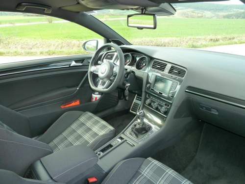

Nur mal so eine Frage am Rande: Hast du dir den GTD zusammengestellt, oder tat das jemand anderes? Normalerweise schaut man sich im Vorfeld erstmal alles an, was Serie ist und was es an Sonderaustattungen gibt und fragt im Zweifel nach.
P.S. für den DLA benötigst du die Multifunktionskamera. Zu erkennen an der großen abgedeckten Fläche unter dem Innenspiegel, direkt an der Scheibe.
P1030859
Man könnte auch noch die Xenon-Scheinwerfer mit LED-Tagfahrlicht und Kurvenlicht, aber ohne DLA verbauen. Diese Version wird nur nicht mehr im Konfigurator angeboten.
