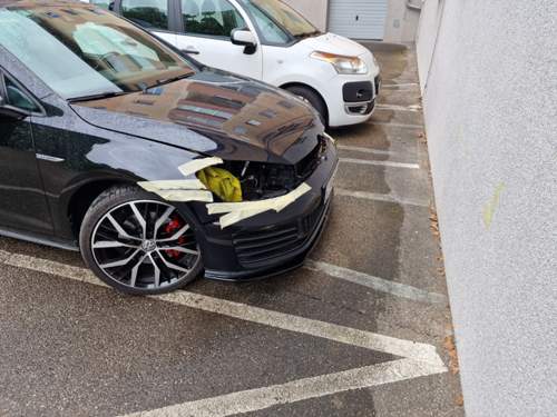

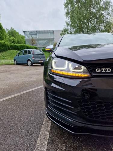

So Erledigt,
Hat alles ohne jegliche Probleme funktioniert.
von...033/034 auf 033b/034b mit je einem 4G0 907 697 G (Bestand) und einem Original VW 4G0 907 697 H Steuergerät.

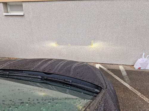

Scheinwerfer Grundeinstellung makiert und nach dem Umbau die neunen auf das selbe eingestellt. Passt zu 95% war heute nachkontrollieren bei VW.
Codierung von hier hat ebenso ohne Probleme gepasst.

Respekt. Sieht geil aus.
