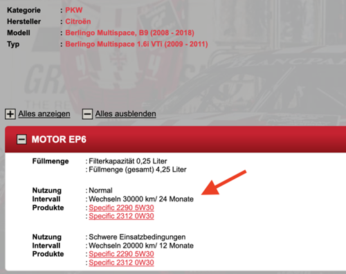

Es tut mir leid, wenn dies jetzt den Rahmen dieses Threads sprengt, aber diese Aussagen sind so pauschal einfach falsch und daher kann ich sie nicht unkommentiert lassen.
Im Anhang gibt es einen Screenshot aus dem Motul Ölfinder. Dort sind für den 1.6 VTi 30tkm als Wartungsintervall angegeben. Exakt das gleiche Steht so auch im Wartungsheft (Seite 11 "Alle anderen Fahrzeuge und Motorisierungen"😉 -
Link
Wartungsintervall
