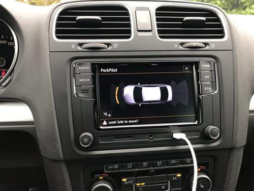

Ebay -> Carplay + VW in Suchfeld eingeben -> RCD330 kaufen.
J

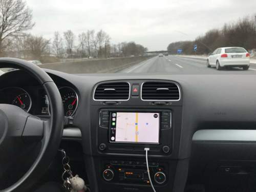

RCD330+.
Hat genau das was du suchst. Apple CarPlay, zeigt das OPS an, kann Bluetooth Freisprecheinrichtung und Musik abspielen und ist dazu noch original VW und sieht damit tausend mal besser aus als diese ganzen Nachrüstradios.
Einziger Nachteil: musst du bei eBay bestellen, die Teile gibts nur auf dem asiatischen Markt. Daher ist die Menü Sprache englisch, ist aber wirklich kein Problem (ob da jetzt Setup oder Einstellungen steht...).
Einbau ist Plug and Play und ich habe meins für 140€ bestellt. Achte drauf bei eBay eins zu bieten, das bereits den Artikelstandort in Deutschland hat. Die wurden dann schon importiert, du hast keine Zoll Probleme mehr und das Radio ist innerhalb von 2-3 Tagen bei dir Zuhause.
Kann bei Bedarf Händler und genauere Modelle empfehlen, gibt da verschiedene Versionen.

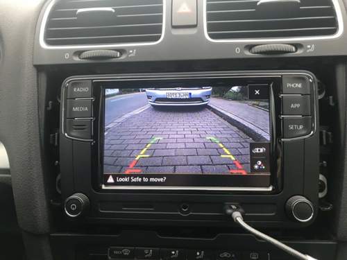

Hey,
vielen Dank. Habe das Radio gerade eingebaut (eigentlich einfach, nur das ich mich trotzdem bisschen doof angestellt habe)
Ersteindruck ist super, Apple Maps läuft einwandfrei und Radio empfang ist auch ok. Nur meine Spotify App bleibt schwarz auf dem Radiodisplay. Übers iPhone kann ich Musik starten, bekomme nur keine Listen aufs Radio dargestellt.
Ausserdem wird beim Rückwärtsgang einlegen der Hinweis angezeigt das es keine RFK gibt. (habe natürlich auch keine) das muss ich von einem VCDS user codieren lassen (sollte ja kein allzu grosser aufriss sein)
