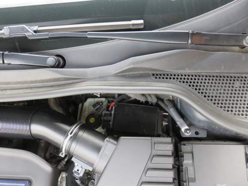

Bei den ea113 Motoren wird die Ansaugung bis zum Turbo getauscht, heißt der LMM sitzt in einem neuen Rohr. Vorher war der Oval und jetzt ist der Rund. Habe ein Bild von meinem Motorraum angefügt. Meinst du das trotz des langen geraden Stücks die Strömung nicht mehr zu 100% gegeben ist?
Die Formel werde ich mir morgen genauer angucken, für Mathe ist es jetzt vorbei um diese Zeit haha
Ok. Ich denke die Strecke davor müsste reichen, das ist ja auch im Orginal so ähnlich, dann dürfte meine Theorie eine nicht laminare Strömung betreffend nicht passen. Aber wenn das Rohr einen anderen Durchmesser hat, verändert sich die Luftströmung und damit auch der Messwert würde ich sagen, da hast Du wohl Recht. Bau doch erstmal auf Serie zurück und beobachte das eine Weile.

Würdest du ein Bild von deinem Motorraum hochladen? Vielleicht wäre das etwas, das ich bei mir auch einbauen würde.
Eine kleine 10Ah LiFePO4 Batterie sitzt hinter dem Luftfilterkasten, ich habe aber einen Scirocco und keinen Golf, ich weiß nicht genau wie die Platzverhältnisse da sind, wobei ich auch im Golf dort schon einen Batterie gesehen habe, aber etwas höher.
Ich fahre meinen aber nur im Sommer, wie Wintertauglich das ist kann ich aus eigener Erfahrung nicht sagen, sonst bleibt nur der Kofferraum für die Batterie, was ich aber nicht wollte.
