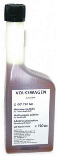

@Forster007 schrieb am 2. Mai 2017 um 21:59:03 Uhr:
Die Autobauer sind nicht alle blöd ;-)
Nein, die verkaufen das selbst zum Schnäppchenpreis von 12,50€ für 150 ml.
Plaisir1
Vw-mehrzweckadditiv
Weil die natürlich da auch was mit verdienen wollen.
Aber ich habe noch von keinem Hersteller solch ein Additiv empfohlen bekommen und das einfach so.
Und genau das ist ja der Knackpunkt. Sonst versuchen sie dir doch auch alles anzudrehen und bei solch einem Wundermittel tun sie dann doch nicht?
Monzol5C 5 Liter ~ 28,50€
1:200 pro Tank
1,14€ pro Tankfüllung, das ist zu verschmerzen
