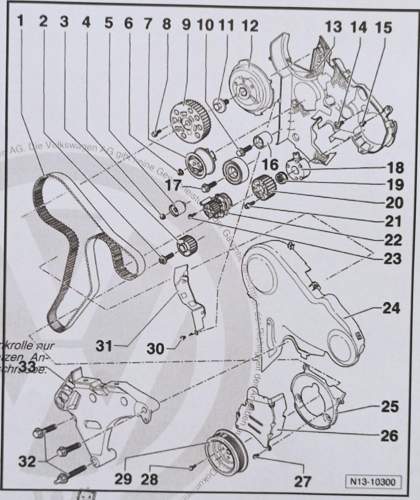

Ich möchte bei meinem Golf 6 2.0 TDI (CBAB, Baujahr 2009) demnächst den Zahnriemen und Keilrippenriemen wechseln. Die Materialkosten beim VW-Händler liegen bei rund 850 €, daher möchte ich die Teile anderweitig besorgen.
Folgendes habe ich schon auf der Liste:
Zahnriemensatz: https://www.autodoc.de/skf/1365831Keilriemensatz: https://www.autodoc.de/skf/1365767
Laut beigefügtem Bild der Montageübersicht aus dem Reparaturleitfaden benötige ich noch weitere Teile, mir fehlen aber die originalen VW-Teilenummern dazu. Folgende Positionen auf dem Bild sollten ersetzt werden: 2, 14, 15, 17, 27, 28, 32.
Beim Zahnriemensatz ist zwar Befestigungsmaterial dabei, ich kann dieses aber den Positionen auf dem Bild nicht eindeutig zuordnen.
Hat jemand eine vollständige Liste der passenden Teilenummern?
Falls ihr noch Hinweise habt, welche Teile man bei der Gelegenheit am besten direkt erneuert, freue ich mich auch über Tipps aus der Praxis.
Danke für jeden Tipp oder eine Teileliste!

Montageübersicht - Zahnriemen

Kannst du bei den einzelnenPosten sehen:
https://shop.ahw-shop.de/vw-teile/golf/golf-6-5k/motorteile-zahnriemen-amp-co/2.0tdi-140ps

Den von dir verlinkten Zahnriemensatz würde ich nicht verbauen! Da sind die Flügel von der WaPu aus Plastik!
Hab die hier schon mehrfach bei dem gleichen Motor verbaut. Da sind die Flügel der WaPu aus Metall!
https://www.pkwteile.de/contitech/7005965
https://www.pkwteile.de/contitech/7623914
Je nach KM Leistung deiner Möhre soltest du dir mal noch den 6-Kant vom Ölpumpenantrieb anschauen. Dazu muss aber die Ölwanne runter!
