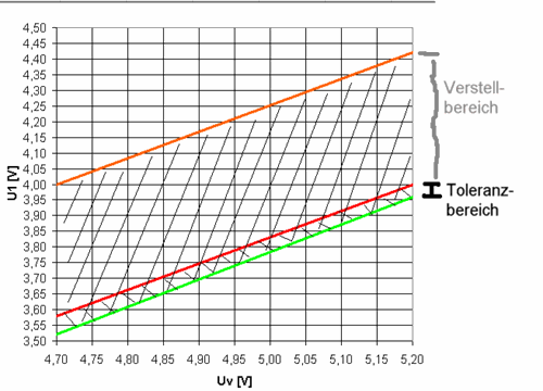

Heut hab ich mich dann dran gemacht, den Drosselklappenpoti neu einzustellen.
Versorgungsspannung von 4,98V liegt an, wenn der Drosselklappensteller ganz ausgefahren ist.
Laut Tabelle müsste ich dann eine Potispannung von ca 3,7V haben.
Das niedrigste, dass ich am Poti einstellen kann, ist aber 4,49V
Nun könnte ich an der Einstellschraube vom Leerlaufschalter drehen um auf die 3,7V zu kommen. Das ist auch möglich, allerdings versau ich mir dann wieder die Einstellung vom Leerlaufschalter. Sozusagen ein ewiger Kreislauf 😕
Ich könnte ich an der Einstellschraube von der Drosselklappe nachhelfen, allerdings glaube ich dass ich von der Schraube lieber die Finger lassen sollte.

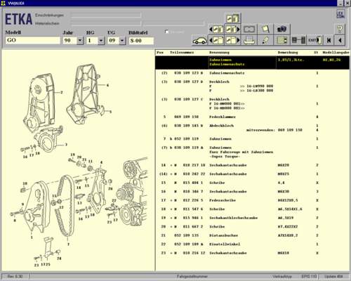

Auf der schwarzweiß Zeichnung ist doch Verteiler unten und Mono links
Ja, das ist aber nur die Teileübersicht aus etka. Ich hab den Leitfaden für die mono. Kann morgen nochmal schauen und ein Bild machen. Ich hab einen Link eingestellt, auf dem sieht man wie es gehört

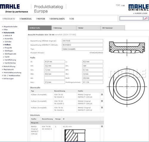

Sicher nicht uninteressant zum Thema Brennraum der Thread hier letztens: http://www.motor-talk.de/.../brennraumvolumen-liste-t5803459.html?...
Na da wird mir zuviel wild durcheinander geschmissen und Daten (Maße) oft falsch interpretiert 😠
Der Link ist natürlich völlig o.k. wenn Mann Zeichnungen lesen kann !
Der Kolbenüber- / unterstand muss errechnet werden.
Wenn der Block 220 mm hat
1/2 Hub = 43,2
Pleuel = 144
KH = 32,2
dann sind das 219,4 mm also 0,6 UNTERstand . . .
und die Überhöhung (der Steg auf dem Kolben) von 1,3 steht zwar über, wird aber nicht als solche bezeichnet !
Ob da der PF (oder RP) gemeint war ist egal, die "äusseren" Bemaßungen sind identisch (beide Rohling 81 V 54 aus dem sie gefertigt wurden)
Interessant für TE ist hierbei jedoch der RP Kolben bzw. dessen Mulde ! ! !
Bei RP ist sie 8,1 tief bei D = 56,8
beim PF nur 4,4 tief bei D = 56,0
SOOO holt Mann Verdichtung raus 😁

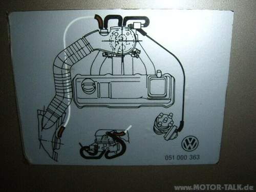

Der Themenstarter schrieb in seinem ersten Beitrag das bei Standgas/leerlauf noch erheblich Unterdruck an der U-Dose anliegt....und das darf nicht sein.
Es muss aber einen Grund geben warum bei ihm im Leerlauf noch Unterdruck anliegt...dieses Problem gilt es zu finden und zu beheben.
Schalter im Drosselklappenansteller
Zweiwegventil u. dessen Funktion
korrekter Anschluß der Schläuche
Zum nochmaligen Verdeutlichen der korrekten Schlauchanschlüsse nochmals ein Bild, diesmal den originalen Aufkleber im Motorraum. Es sollten nun alle Zweifel beseitigt sein.
Gruß Thomas
Unterdruckanschlussschedu1-7498593991300203090

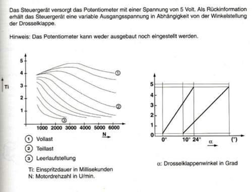

Ich kenne diese "Anleitung" in der "umschrieben" wird (weil man keinen Originaltext wiedergeben will) wie es bei ausgefahrenem DK-Steller funzen soll. (Bild 1 nogo)
Ich kenne auch die sehr vage Ohm-Tabelle aus den weniger "fachkundigen"
jetzt-mach-ich`s-mir-selbst-Heftchen 😁
Hat bei mir Alles nicht zum gewünschten Erfolg geführt und ich habe mal paar €uro in Fachliteratur (vom grauen Markt) investiert.
Zuerst hatte ich die Scala auch nicht ganz ernst genommen und war bei geschlosserner DK auf 0 V. gegangen, ohne den gewünschten Erfolg 😠
Dann bin ich darauf gekommen daß die Spannungslinie nicht bei 0 V. anfängt sondern etwas höher,
mit dem Lineal ausgemessen wären das denn 0,25 V. gewesen . . . war auch schon besser 🙂
Aber, wie so oft, sieht man ja den Wald vor lauter Bäumen nicht 🙄
Als Letztes bin ich darauf gekommen doch einfach mal die Spannung an den hier (fast unzähligen) unverbastelten Spritzen zu messen (externes PC-Netzteil liefert 12 V und die erforderlichen 5 Volt ! um DK-Steller einzufahren und Poti zu messen) , und siehe da, alle lagen mit ganz geringer Abweichung bei 200 mV.
Also mein Poti auch auf 200 mV eingestellt und der ABD läuft wie ein junger Gott 😁

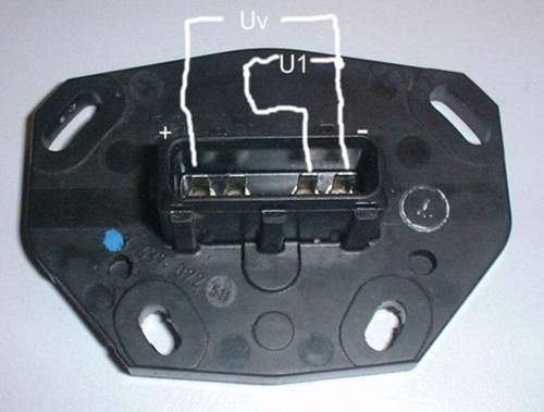

Bild 2 (geklaut 😁 )
Uv = Versorgungsspannung ca. 5 V
U1 = Signalspannung für Stger. , bei ganz eingefahrenem DK-Steller / bis Anschlag geschlossener DK müssen da 200 mV anliegen.
DAS ist die einzig sichere Methode die ich mittlerweile kenne,

Ja ganz genau. Die Anleitung mit der Skala hab ich verwendet. Unmöglich auf den Wert zu kommen, den ich laut Skala brauch, ohne die Einstellschraube vom Leerlaufschalter/Drosselklappensteller total zu verdrehen.
Die 200mV stell ich heute Abend mal ein.
Ich bin aber so schon bei ca 1000 u/min angekommen und der Unterdruck am Verteiler ist weg!
Poti noch nach deiner Anleitung einstellen, Zündung nochmal abblitzen und dann sollte es eigentlich nicht schlecht sein.
