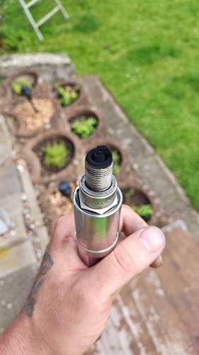

Moin! Ich habe mit meine NZ seit kurzem Probleme , er schwankt stark im Leerlau
war gestern noch mal 7std dran , leider ohne Erfolg , geprüft habe ich:

Zündkerzen sind pechschwarz, auch wenn ich sie reinige sind sie danach schwarz (siehe Foto)
Auto läuft derzeit warm sowie kalt mit stark abfallender Drehzahl , sobald er kurz davor ist auszugehen fängt er sich wieder und dreht hoch auf ca 1000umin , dann stirbt er wieder ab usw

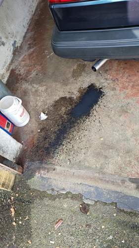

Und haut ordentlich schwarzes Kondenswasser hinten raus , hab kein Bock meine neue Abgasanlage zu Schrotten.

Also der läuft VIEL zu fett. Check mal den Temperatur Fühler, nicht das der einen weg hat und er deswegen ersatwerte oder völlig falsche Werte nimmt.
War die Lambdasonde , originale VW eingebaut , Kerzen wieder sauber und hell :)
