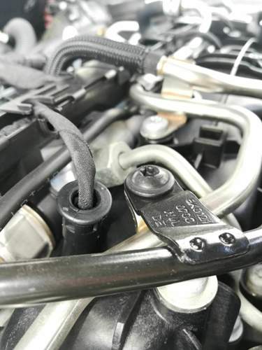

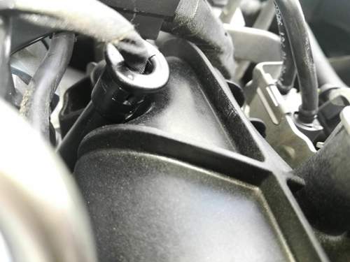

Also ich habe mir die Kabel und die Hülden nochmal angeschaut, jedoch bin kein Schritt vorwärts gekommenen. Ich möchten dabei nichts beschädigen, deshalb möchte ich nicht einfach an den Kabeln ziehen, ohne zu wissen ob es klappt.
1) Die Hülse lässt sich komplett um die eigene Achse drehen, unabhängig vom Kabel. Entweder muss ich die Hülse kräftig ziehen oder erst öffnen.
2) Ich werde am Kabel kräftig ziehen um es zu entkoppeln oder es geht kaputt.
Falls sich jemand damit auskennt, wäre ich über den genauren Vorgang ohne zu beschädigen sehr froh.

Zieh die Hülse kräftig. Das ist nicht so dramatisch, aber bitte nicht am Kabel ziehen!
Zange auch möglich - oben an der Hülse greifen und nach oben rausziehen. Das ist echt easy.
Edit: Es passiert solange nichts an der Hülse, wenn du nichts meinst mit einer Zange volle Kraft auszuüben.
Am besten an einer Rohrzangen etwas Klebeband machen, damit die Zähne nicht spüren an der Hülse hinterlassen.
Alles klar danke dir. Mit etwas kleineren Kraft hatte ich daran gezogen und es hatte sich nichts getan, deshalb dachte ich, dass man die Hülse vielleicht öffnen muss über den Querschnitt. Weil ich unsicher war und nichts beschädigen wollte, konnte ich nicht gezielter ausprobieren. Dann versuche ich es erneut vorsichtig aber kräftiger.

So schauts aus, mit etwas mehr Mut dran ziehen, aber nicht übertreiben ;-). Und vor allem NUR AN DER HÜLSE....never ever am Kabel.

Also ein kleiner Update von mir, denke für den ein oder anderen Laien kann es interessant sein.
Die Hülse dient als ein Adapter um den Stecker rausziehen zu können. Ich haben mit einer Zange die Hülse gepackt, aber nicht zu stark zusammen gedrückt. Ein paar mal vorsichtig ruckartig gezogen und der Stecker wurde von der Glühkerze entkoppelt. Dann muss man die Hülse oben und unten öffnen, sonst kann man den Stecker nicht rausziehen, weil der Kabel oben zu kurz ist und der Rest unten zu lang und stramm.
Heute habe ich auf alle Glühkerzen Rostlöser gesprüht, lasse es erst mal einwirken und morgen werde ich nochmals Rostlöser drauf sprühen.
Falls ich dazu komme, werde ich am Montag erst warm fahren, alle Stecker abnehmen und dann lasse ich noch paar Minuten wd40 einwirken.
Mal schauen, ob ich das richtige Gefühl habe, beim Lösen der Glühkerzen nicht zu viel Kraft anzuwenden. Ich werde später wieder berichten, falls es jemanden interessiert.
Ich füge noch ein paar Bilder ein. Man sieht auch den Unterschied, wie sauber die funktionsfähige Glühkerzen sind im Vergleich zum Defekten.
