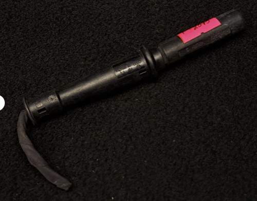

Grüße. Ich habe das gleiche Automodell und die 4. Glühkerze muss ersetzt werden. Fehlercode P0674. Ich habe alle notwendigen Teile gekauft, ich habe versucht, sie heute zu ersetzen, aber ich war nicht erfolgreich. Als ich den Glühkerzenanschluss zog, sah ich, dass es zwei Teile gab. ein Teil blieb auf der Glühkerze. Ich weiß nicht, wie ich es entfernen kann. Ich denke, ich muss ein anderes Gerät kaufen. Ich bin mir nicht sicher, ob die 4. Glühkerze die auf der Batterieseite oder die auf der Dieselfilterseite ist.
Vielen Dank.
Passat B6 Glühkerzen Anschlussstecker
