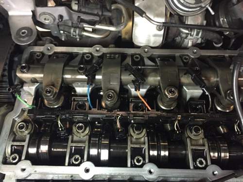

Hallo
Habe heute die Glühkerzen beim 16V mkb: BMR getauscht und kann nochmal bestätigen das die Kipphebel nicht ab müssen.
Mit einer langen Flachzange kommt man prima an die stecker dran.
Die stecker zu den Kerzen sind Grün,Schwarz,Blau und Weiss.
Direkt unter denn Kipphebel versteckt.
@fromseattoaudi schrieb am 13. März 2016 um 19:06:03 Uhr:
Die Stecker zu den Kerzen sind Grün,Schwarz,Blau und Weiss.
Bei meinen BMR (Bj.02/08) hatten die Stecker für die Glühkerzen folgende Farben,
Zyl.1 -> Grün, Zyl.2 -> Blau, Zyl.3 -> Orange und Zyl.4 -> Schwarz 😉
Höchstwahrscheinlich gibt es je nach Modelljahr verschieden Kabelfarben. Bei der Rückrufaktion 23H9 (Austausch der PD-Elemente) wurde der Kabelbaum ja auch noch gewechselt.
Motor-ohne-Ventildeckel
Nein nein hast schon recht ich habe mich da vertan ein Weißes gibt es nicht.Deine Reihenfolge und farben sind Korrekt.
