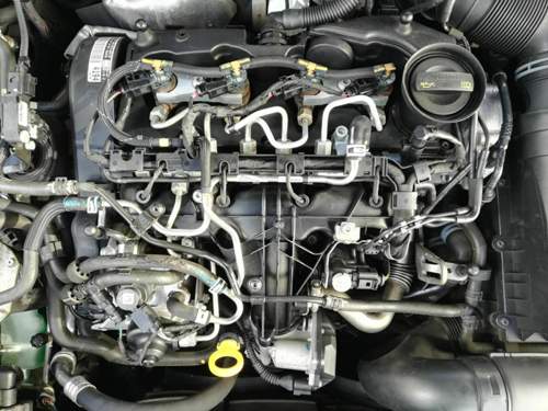

Danke. Am Wochenende oder nächste Woche werde ich probieren die Glühkerzen zu wechseln. Wie sind die Kabeln auszustecken? Der Platz ist ziemlich eng. Die Kabeln führen durch eine schmale Schutzhülle. Die Hülle lässt sich frei drehen, bewegt sich aber nicht nach oben. Sehr stark habe ich noch nicht dran gezogen. Muss man die Dinger einfach rauszuziehen und kann man dabei die Kabel beschädigen?
Es gibt spezielle Zangen um diese möglichst beschädigungsfrei herauszuziehen. Ich hab sie einfach vorsichtig mit der Kombizange gepackt und gelöst....dann mit der Hand vorsichtig (darauf geachtet das Kabel möglichst so wenig wie möglich zu biegen) ganz abgezogen. Muss jeder für sich entscheiden wie er es machen will. Wenn Du Dir unsicher bist, besorg die eine entsprechende Zange 😉

Ich werde es mal von Hand probieren, natürlich ohne Gewalt. Wenn ich die Stecker nicht rauskriege, dann schau ich weiter nach Abziehwerkzeugen. Hier noch ein Bild, wie es bei mir aussieht.
Passat 2.0 tdi cr B7
@aslann schrieb am 14. Juli 2021 um 17:04:47 Uhr:
Woher kommst du denn? Könnte dir mein Abziehwerkzeug leihen, hab welches dafür in der Garage.
Danke für dein Angebot, sehr nett. Ich komme aus Ludwigsburg.
Leider zu weit.. Ansonsten hätte ich dir gerne geholfen, das Abziehwerkzeug kostet in der Bucht um die 10 Euro..
Danke trotzdem. Wie gesagt, ich probiere es mal, ansonsten besorge ich mir so ein Werkzeug. Wird das Kabel damit wie mit der Zange gespannt und rausgezogen?
