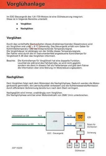

In meinem Kennfeld vom ARL waren folgende Vorglühzeiten hinterlegt:
Über 900mBar Luftdruck steht im Kennfeld vom MSG folgendes bei den TDIs:
Bei 10°C = 0 Sekunden Vorglühzeit
Bei 0°C = 3 Sekunden Vorglühzeit
Bei -10°C = 8 Sekunden Vorglühzeit
Dazwischen die Werte sind höchstwahrscheinlich linearisiert. Bei bspw. 4°C glüht er dann also für 1,8 Sekunden vor.
Bei 9°C würde er 0,3 Sekunden vorglühen.
Bei 7°C würde er 1,0 Sekunden vorglühen.
In einer PDF habe ich nun gefunden das ab +9° und drunter die Vorglühfunktion vom EDC aktiviert werden soll. (Siehe Foto)
Also stimmt ja offensichtlich etwas nicht wenn meiner bei +3° noch immer nicht glüht.

Also wenn ich den Text lese steht da, dass die gemessene Temperatur die Stellgröße für die Vorglühdauer ist.
Wenn du also nur ganz knapp am Temperatur-Eingangswert rumknabberst, geht das Teil halt nur 0,x Sekunden an und du bemerkst das gar nicht..

Die Glühkerzen werden, wie du ja richtig herausgefunden hast, je nach Temperatur angestellt.
Relevant für das Motorsteuergerät ist dafür die Kühlmitteltemperatur. Spinnt der Geber werden die Glühkerzen nicht angesteuert.
Daher würde ich mal prüfen ob der plausible Werte anzeigt.
Das ist ein Doppeltemperaturgeber, d.h. das was du im KI siehst ist nicht unbedingt das was das MSTG 'sieht'.
Daher ja mein wiederholter Hinweis die Messwertblöcke dahingehend mal durchzuschauen.

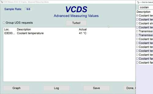

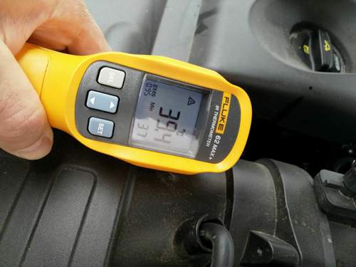

Temperatur am Motor
Messwert VCDS
Ich habe das bisher auch in den MWB gesehen allerdings war da der Motor immer warmgefahren. Da wurden mir auch 89-91° so in dem Dreh angezeigt. Kühlmitteltemperatur meinst du doch, nicht wahr!?
Nur müsste ich das , wenn ich dich richtig verstehe, mal messen/anzeigen lassen wenn der Motor kalt ist und es idealerweise draussen auch um die 0° hat.
Darauf muss ich also warten...weil derzeit die Temperaturen wieder höher sind.

Kannst auch so mal vergleichen, also externer Thermometer zu MWB bei kaltem Motor und bei verschiedenen Temperaturen während dem Warmlaufen.
Messung sollte dabei, bis auf die 'kalte' immer mit laufendem Motor geschehen.
Ich habe heute mal bei kaltem Motor geschaut und in der KI stand 16,5° und in der Diagnose bei Kühlmitteltemperatur standen 19°
Verstehe jetzt was du meinst. Ich denke spannend wird es wenn ich das auslese wenn es mal Aussentemperatur unter 5° oder 0° hat.
