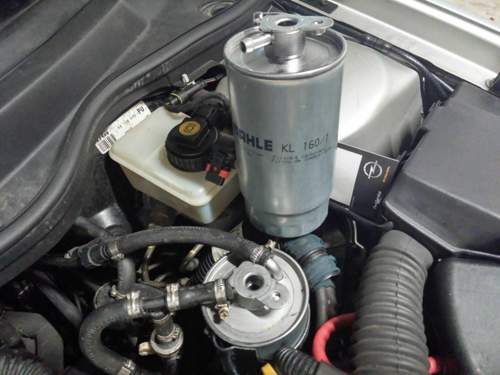

Dieselfilter.. ja die runde Bombe.. sollte beim BMW auch irgendwo dort in der Ecke sein. Springt er denn aktuell normal an? Oder orgelt er ne Weile wenn er kalt ist?
Bild #208750850
Der orgelt schon nen Moment länger, als meiner, läuft dann aber ganz normal. Der Fehler war bei Kälte abgelegt. Vorförderdruck 3,5 bar. Geht noch, aber bissl knapp Daher tippe ich auf die filterbombe

Wenn der seidenweich läuft aber schlecht anspringt, dann fällt die Vorförderpumpe eher als Verdächtige raus und in den Fokus gerät ein oder zwei undichte Injektoren. Kannst Du halt mit der Rücklaufmengenmessung featstellen. Ich kenne bei dem Motor fast jede Schraube beim Vornamen. Kannst mir also glauben, dass ich weiß wovon ich rede
Glaube ich dir auch. Aber ich Wechsel auch nicht zum ersten Mal Injektoren oder was sonst. Du hast recht es kann davon kommen. Da ich aber keine Lust habe jetzt wieder alles auf Verdacht auseinander zu bauen, soll der Kollege das mal erst beobachten und dann schauen wir weiter. Der raildruck beim starten war zu niedrig als es kalt war. Daher die Vermutung dass es Filter bedingt ist. Aber ich hänge die Flaschen das nächste mal dran wenn er hier ist und dann Messe ich mal den Rücklauf. Mal sehen. Erstmal ist die glühanlage dran, die ja leider trotz kerzentausch immernoch einen Fehler ausspuckt. Mal sehen. Ich bedanke mich bei allen die bisher geantwortet haben.
