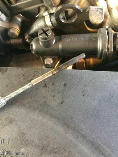

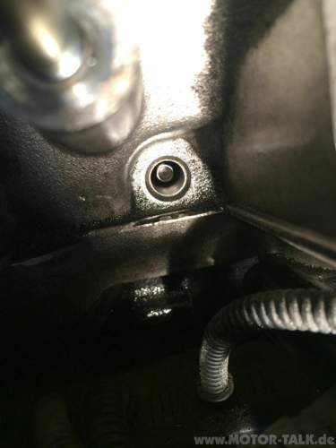

Tach zusammen. Haben heut morgen beim 525d die GK rausgeholt. Natürlich warmgefahren, bruchmoment nicht überschritten beim lösen. 2 kamen mit 25Nm die anderen 4 mit 28Nm. Vorher noch mit löser eingesprüht. Also mehr geht nicht. Bei Nr 5 ging das Gewinde auch raus, aber der Glühstab steckt noch drin. Warscheinlich verkokt. Ich habe mal ein Video gesehen, da holt der die mit nem Nagel raus. Die russenmethode haben wir auch probiert. Das Ding sitzt bombenfest. Bosch Dienst meint lass sitzen. Gewinde wieder drauf. Aber ich bin noch nicht begeistert. Der Wagen hat knappe 300tkm drauf.
Wer hat Erfahrung damit und sowas evtl gelöst bekommen.
Danke und Gruß

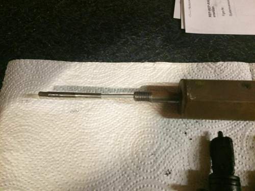

Mein Kumpel hat sowas und bisher echt jede GK damit rausbekommen..
https://www.youtube.com/watch?v=wWAlnIZVtZY
Gruß, Thomas
Danke für den Hinweis. Wenigstens war nicht ich der jenige sondern der dem die Karre gehört. Ich war Kaffee holen. Trotzdem ärgerlich. Alle anderen hab ich rausgeholt. Ist mir noch nie passiert. Ich schau mal. Ihm ist das ziemlich egal. Er meint drin lassen....

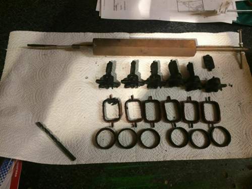

Egal, die ASB und das AGR Ventil muss eh noch einweichen. Glück im Unglück, eine drallklappen war schon durchgebrochen. Die hing aber noch im Schmodder fest.
ist sie lose drin?
wenn ja, nimm 'n magnet oder ne lange spitzzange
Haha,
Nee der sitzt fest drin. Auch laufen lassen und Gas geben hat nichts gebracht. Ich hab noch das hier gefunden mit Hilfe von Kälte Spray.
https://dl.dropboxusercontent.com/.../Gluehkerzen-%20Ausbau%20.pdf
Ist aber ähnlich wie mit dem auszieher. Das Gewinde muss ich ja nicht schneiden. Das ist ja intakt. Mal schauen. Ich werd wohl bissl basteln müssen.
Hab auch schon viel Gutes von dem Werkzeug gehört, aber noch nicht damit gearbeitet.

Mit so einem Set arbeite ich auch. klappt einwandfrei. Ist halt fraglich, ob es für eine abgerissene Glühkerze lohnt sich das anzuschaffen.
