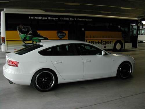

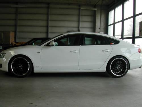

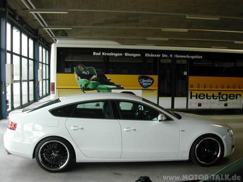

So,da bin ich wieder und hab mal paar Bilder geschossen!
Hoffe es hilft!!!!
Gruss
Christian

Hi Christian,
sieht klasse aus.
Wenn das fahren wie beschrieben auch toll ist, freue ich mich riesig auf Donnerstag.
Wenn der Einbau vollzogen, melde ich mich .
VG
DEtlef
