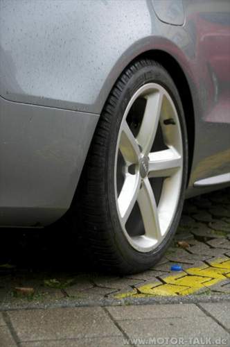

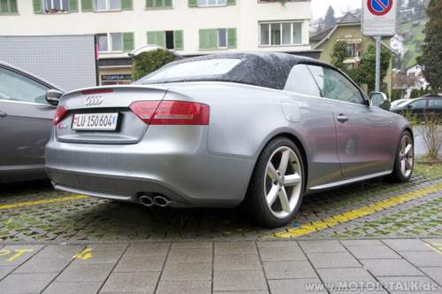

ich möchte Gewindefedern in meinen neuen S5 Coupe einbauen.
Wer hat Erfahrung bzw. wer hat schon welche verbaut?
Wie ist der Verstellbereich resp. wie weit kann man tieferlegen?

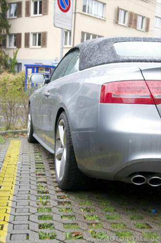

Die Bilder zeigen:
S5 Cabrio vor Facelift in der Frabe Quarzgrau mit schwarzem Dach und schwarzen Alcantara Sitzen
20" Doppelspeichen-Felgen Original mit 265/30 20 Continental
Tieferlegung KW Gewindefedern, Radmitte Kotflügel 340 mm vorne und hinten
Distanzscheiben vorne 10 mm je Rad hinten 15 mm je Rad

Also meine Federn haben sich im laufe der Zeit ein Jahr etwas gesetzt (Audi typischer Hängearsch auch bei diesen KW Federn), habe jetzt wieder auf 346 mm hochgeschraubt.
Ja, das geht einfach nur mit Gewindefedern 🙂😎
PS: Fahrwerksgeometrie musste nicht nachjustiert werden, da die Werte vor einem Jahr auch mit 346 eingestellt wurden.

also mein Fahrzeug steht in Waage. Die Optik ist nicht zu toppen.
Fahrverhalten ist ebenfalls toll, ich kann mit dem DriveSelect unterschiedliche Fahrverhalten (sportlich, Komfort) optimal variieren.
VG
Detlef
Was heisst für Dich in Waage. Meiner war vorne und hinten auch in der selben Höhe, nur mit der Zeit 20'000 km hat sich das gesetzt. Habe jetzt bald 30'000 km gefahren, am 16. Avril geht's bereits zum 2. Mal in den Service.
Fahrverhalten ist übrigens auch Top habe auch Drive Select - unsere Kombination scheint ein guter Kompromiss zwischen Sport und Komfort zu sein.😉

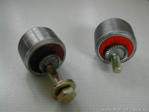

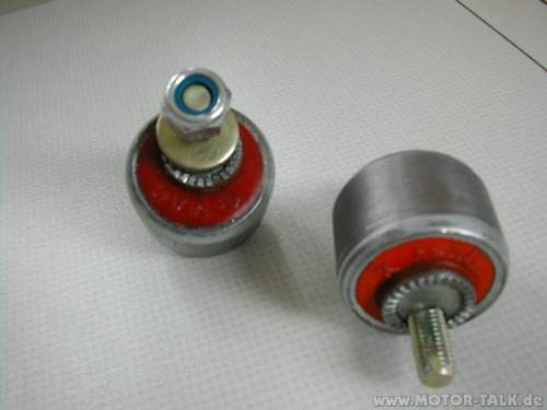

benötigt noch jemand einen Satz Excenterbuchsen für die Vorderachse zum einstellen des Sturzes???
Christian
Ab wann braucht man solche Excenteruchsen?
Bei mir passt alles soweit und hab den mit H&R tiefe Variante ziemlich unten!
Ich würde sagen,sobald Du mit den Sturzwerten außerhalb der Werksangaben liegst,bzw. Reifen beobachten!!
Christian
Kannst ja mal das Vermessungsprotokoll einscannen hier!!!!
Querlenkerbuchsen-002
Querlenkerbuchsen-001
was kosten die Dinger?
