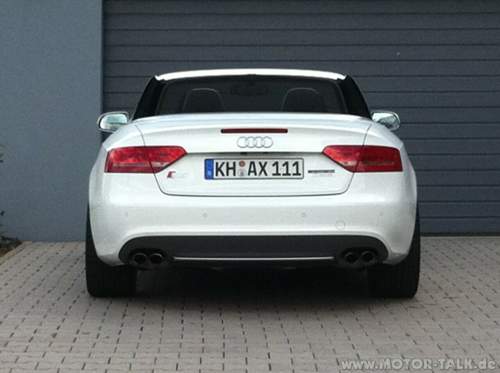

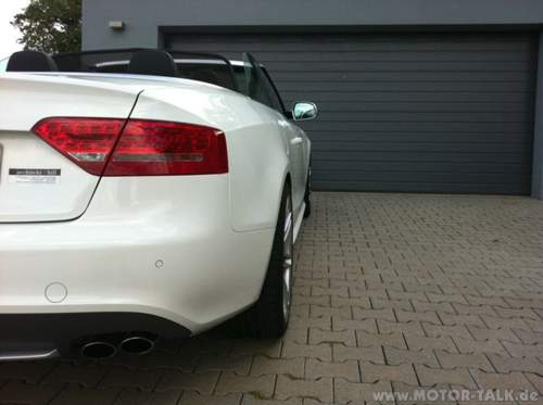

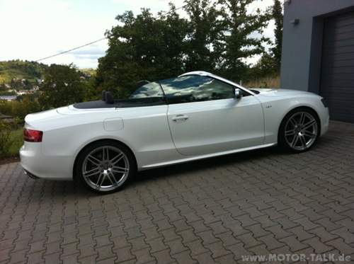

Die Bilder zeigen:
S5 Cabrio vor Facelift in der Frabe Quarzgrau mit schwarzem Dach und schwarzen Alcantara Sitzen
20" Doppelspeichen-Felgen Original mit 265/30 20 Continental
Tieferlegung KW Gewindefedern, Radmitte Kotflügel 340 mm vorne und hinten
Distanzscheiben vorne 10 mm je Rad hinten 15 mm je Rad
RS5 Kühlergrill

@ hillebub was hast du an den hinteren Kotflügeln gemacht bzw. machen lassen?
Original geschrieben von 00tennisball
Endlich kommen die Fans langsam auf den Geschmack 😎
Der `Meister´ hat am Übergang Kotflügel-Heckschürze minimal gezogen, so ca. 3-5mm, sagt er...

So, hier noch ein paar Bilder...
DR funktioniert weiterhin perfekt!
Kaum Komforteinbussen, vielleicht ein wenig straffer...
Kein Schleifen oder Klappern!
Foto1
Foto2
Foto3
Mache die Tage noch ein paar Bilder mit der ixus in besserer Qualität...🙂
Bis dahin fahre ich mal ein paar Meter...
