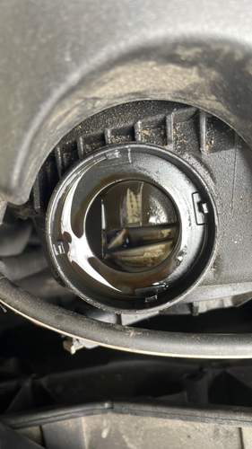

Ich hab ein wie oben schon steht ein A5 Coupe 1.8 tfsi 2013 bj und hatte eigentlich gar keine Probleme außer das er mehr Ölverbraucht
Aber Jz leuchtet die mkl und laut ömtc
Sind es 3 Fehler
Auslassnockenwelle spätverstellt Sollwert nicht erreicht
Ansaugsystem undicht falschluft im System
Luftmassenmesser/Saugrohrdrucksensor + Position drosselklappe Signale untereinander unplausibel
Ich hab überall nachgefragt und von jeden eine andere Meinung gehört aber 70% meinen es ist die Steuerkette was sagt ihr Leute hattet ihr schon mal so welche Fehler und Probleme danke

LMM ist an diesem Motor nicht mehr Verbaut, das müssten 2 Sensoren vor und nach der Drosselklappe übernehmen, wie Du bereits Geschrieben hast - Drucksensor.
Kann sein das der oder beide Sensoren eine Macke haben, Verdreckt sind,...
Ich meine vor der DK nennt sich Drucksensor, von Bosch ca. 22€
Nach der DK für Ansauglufttemperatur, von Valeo ca. 30€
Positionsfehler DK ?
ggf. ist auch diese Verdreckt, reinigen und Grundeinstellung machen.

Danke für die Infos glaubst du aber persönlich das es doch vlt die Steuerkette sein kann habe Angst weiter zu fahren um ein Motorschaden zu vermeiden
Ich würde sonst erstmal in der Werkstatt die Steuerkette, bzw. den Steuerkettenspanner wie da im Link auch Beschrieben prüfen lassen.
Wenn was mit der Nockenwelle sein sollte, lagerbuchsen/Nockenwellenlager, etc. irgendwelche anderen Teile, die Magnete, oder Ventile,.... das kann man so pauschal hier über Ferndiagnose nun nicht beantworten oder feststellen.
Steuerkette hört man aber auch bei Kaltstart. Da kann es dann kurzzeitig Rasseln sobald man den Motor startet.
Ja es rasselt halt nicht so laut aber es rasselt
Jemand eine Ahnung

@Mirsoo
Jemand eine Ahnung
Das ist der Öl einfüllstutzen
