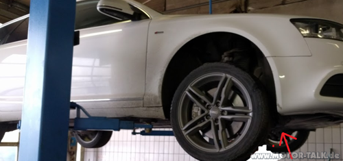

@osmsf war vorige Woche beim Ölwechsel, die Ablassschraube ist vorne unter einer Abdeckung, bzw. die Abdeckung muss nicht ganz runter, kannst es auch runter hängen lassen.
Das Foto ist in Blickrichtung zum Motor, also zwischen der Mechatronik (offener Kasten am Foto) und dem Motor hast eine Ablassschraube.
Im zweitem Bild mit dem Pfeil siehst die Abdeckung welche runter hängt, ziemlich genau an der Kante kann das Öl abgelassen werden.
Bessere Fotos habe ich leider nicht, außer ein ausgebautes DSG von einem Q5 mit 180t km welches kaputt war und instand gesetzt wird 😉
Edit: @osmsf hab grad gelesen du suchst eine andere Ablassschraube :-) sry 😉

Welch Ablaßschraube meinst du denn ?
Bei mir wurde dort das Getriebeöl abgelassen, anschließend der Mechatronik Kasten aufgemacht und das restliche Öl abtropfen lassen.
