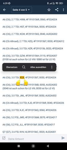

Wie bekomme ich am besten raus ob ich LG6 oder LG8 habe ?
Ist von BJ 2007 so wie ich gelesen habe kann beides drin sein falls schon umgeolt wurde.
Getriebe KGX
Kann man es vielleicht anhand von Getriebesoftware Stand rausbekommen ?
Das steht hier irgendwo in diesem thread.
Tim Eckart hat dazu ne Liste. Diese hab ich beim schnellen googeln von ihm gefunden. Ist weiter unten:
https://www.automatikoelwechselsystem.de/anleitung/

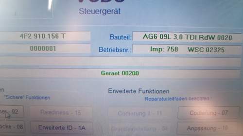

Dann sollte es ja ziemlich einfach sein.
Getriebesoftwarestand auslesen und dementsprechend das Öl ordern.
Oder noch besser das Set mit Filter und Dichtungssatz von ZF.
So vielleicht kann jemand anhand des Softwarestandes mir sagen was für ein öl drin ist
6 , 6+ oder 8
0050 ist = 8 öl
0020 hab ich vielleicht 6+
Getriebe ist ein KGX
09.2007 BJ
