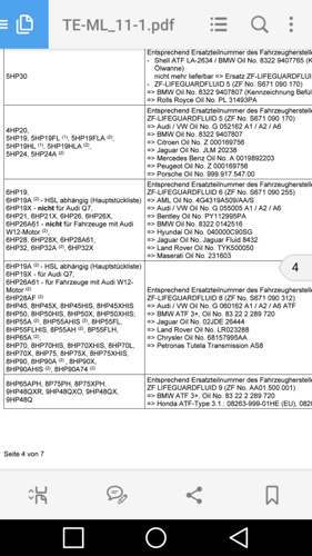

Kenn ich nicht. Mach dich bitte aber vorher schlau ob das LF 6 das richtige ist. Wenn du das 19a hast, kann da genauso gut das LF8 reingehören. Evtl. Kann es sogar sein, dass deiner umgeölt werden muss/sollte.
Wie du an dem screener entnehmen kannst, wird das 19a bei LF6 und 8 gelistet.

Woher komme ich an diese Info ob LF6 oder 8? Audi oder ZF?
War es nicht so, dass LF6 und 8 verschieden eingefärbt sind? Sodass man beim Ablassen schon sehen kann, welches drin war?
Würde bei ZF anrufen, die haben das Getriebe entwickelt und sollten wissen was reingehört. Bei mir war wenn ich mich richtig erinnere das LF8 drin. Müsste mir die Rechnung nochmal raussuchen ob das da drinsteht.
