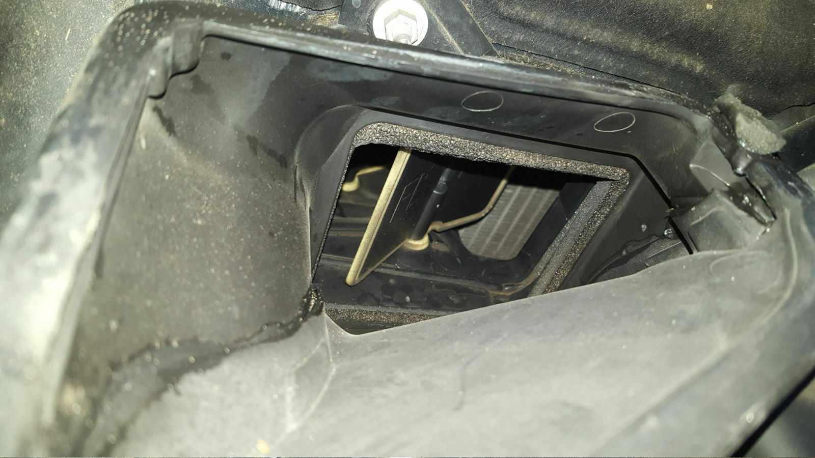

Leute ich bin es ich habe ein großes Problem jetzt verliere ich mein ganzes kühlmittel und alles läuft zum Beifahrer Fußboden die Schuhe waren sehr nass und sehr wenig noch bei Fahrer Seite.
Ich dachte erst nur ich muss den gwt wechseln da gebrochen war und jetzt das.
Im Ausgleichsbehälter ist nichts mehr drinne geht alles irgendwo raus.
Was ich bisschen beobachten konnte war das hinter Handschuhfach das Wasser runterläuft.
Das wird dein Wärmetauscher für die Heizung sein. Den dürftest du sehen, wenn du die Boxen für die Innenraumfilter komplett ausbaust (ist schnell gemacht und recht einfach).

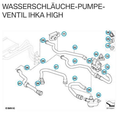

Hier ein Foto, das zum Finden helfen wird.
@injectinthearm schrieb am 21. Februar 2021 um 17:55:15 Uhr:
Das was man sieht, wenn man die Boxen für die Innenraumfilter ausbaut, ist der Verdampfer der Klimaanlage. Der Wärmetauscher für die Heizung ist unter dem Armaturenbrett versteckt und man kommt nicht ohne Weiteres hin.
Du meinst den Verdampfer links. Aber ich bin der Meinung, dass man in der Mitte auch den Wärmetauscher unter dem Armaturenbrett erkennen kann. Zumindest den Teil mit den Anschlüssen. Oder habe ich das falsch in Erinnerung?
Definitiv falsch in Erinnerung.
Hab das Expansionsventil gewechselt und war froh, das es das war... Alles danach musst du das Cockpit ausbauen

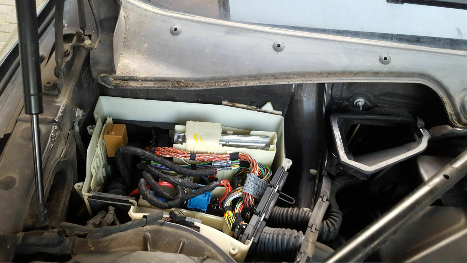

Hey ich bin es noch mal ich komme irgendwie nicht weiter heute hatte ich zeigt gehabt und die Box für innenraumfilter geöffnet aber bleibe jetzt hängen was muss ich jetzt machen und hier 2 Bilder bis wohin ich abgeschraubt habe.
Hier die Bilder.
20210223
20210223
Liest du überhaupt?
Liest du überhaupt?
Jeder schreibt irgendwas wo soll man da wissen was jetzt zu 100% stimmt.
Ich schaue morgen mal genau nach, was weg muss, damit man dran kommt. Ich hoffte eigentlich es kämen noch konstruktive Tips ;) so musst du dich bis morgen Abend gedulden, dann weiß ich es genau.
