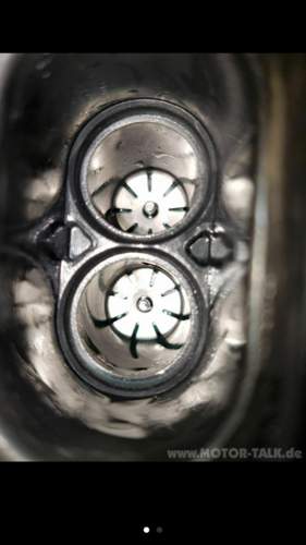

Hallo, Bilder vom geöffneten GWT wären sehr hilfreich.... Danke
Sollte ich meinen zwecks neuer Federn nochmal öffnen, werde ich Fotos machen und ein paar Daten posten.
Hier ein Bild aus genau diesem Thread ein paar Seiten zuvor. Ich hoffe der Urheber hat nichts gegen einen erneuten Post seines Fotos:

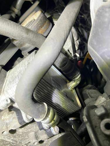

Wie genau und wo sollte man wasserabläufe der gwt zu klemmen. Was muss man danach machen.
Habe ich gestern erst wieder gemacht weil der gwt wieder mal hing.
Der abgehende links und oder der Zugang rechts.
Findest es übrigens leichter raus ob der gwt defekt ist indem du schaust ob der Schlauch auf dem linken Bild schon bei niedrigen Temperaturen warm ist. Der muss nämlich kalt bleiben. Der Schlauch geht dann unter dem e-Lüfter entlang und kommt auf der linken Seite wenn du vor dem Wagen stehst nach oben. Fühl einfach mal. Ist er warm wenn der Wagen 60 grad kmt hat hängt das sch. Ding. Dann ziehst du den Splint am gwt Ausgang, setzt die Bolzen wieder korrekt ein (die verkanten gern mal) Federn wieder drauf, Splint wieder rein und entlüften. Danach wird der Wagen wieder auf Temperatur kommen. Wie gesagt, gestern erst wieder gemacht und läuft.
