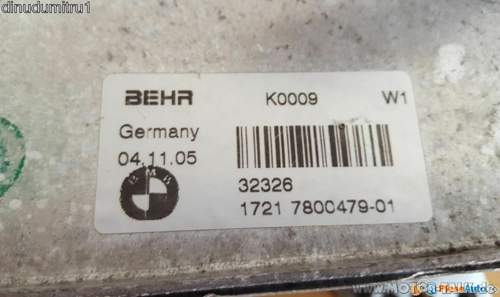

Hallo, wer ist denn Hersteller der GWTs? Kann nur wenig Infos im Netz finden.
@Daniel48429 schrieb am 3. Dezember 2017 um 19:20:19 Uhr:
Von Behr.

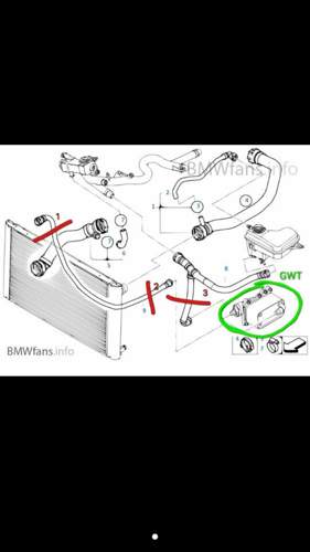

ich habe leider auch das Problem, dass der Motor trotz Tausch des Motor und AGR-Thermostat nicht richtig warm wird. Nun habe ich natürlich auch den GWT in Verdacht.
Welchen Schlauch genau muss man dort abklemmen um zu prüfen, ob dieser der Schuldige ist?
An einer der markierten Stellen
Check auch mal deinen Zuheizer.
Temperatur steigt relativ schnell auf 50° und Fehlermeldungen werden auch nicht angezeigt. Daher bin ich davon ausgegangen, dass der Zuheizer i.O. ist.
Aber wenn das das Teil rechts im Motorraum ist (325d e90), welcher fast aussieht wie ein Scheibenwischermotor, kann man es vmtl. schnell rausmessen?
@injectinthearm Vielen Dank, ist beim 3er anscheinend nicht derselbe, aber ich gehe davon aus des es im Bild die Schläuche mit der Nummer 1 betrifft.
Exakt, beim e90 wäre das die 1.
Okay, wenn das funktioniert ist dieser wahrscheinlich intakt.
Viel Erfolg beim Testen!
GWT funktiiniert. Thermostate wurden noch einmal getauscht.
Wird jetzt bei 3 Grad nach ca 20km Landstraße 88° warm. Steigt dann noch auf 93° - 95° hält das aber sehr konstat.
Allerdings geht er auch schon mal auf 100° - 110° bei Bergfahrten hoch. Kühlt auf der Ebene relativ flott wieder runter.
