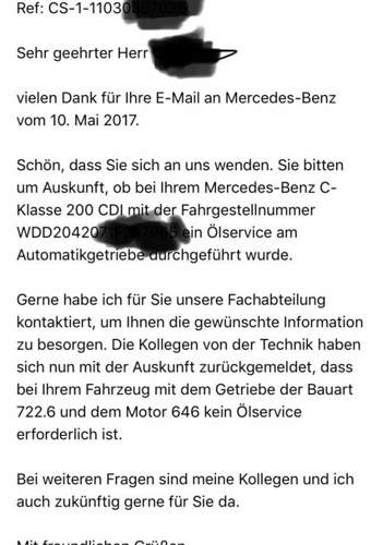

Ich habe mich dazu mal bei Mercedes erkundigt im Anhang die Antwort.
C200CDI OM 646
96131633-d903-44af-8ddd-13ff8a91ce5f

Wenns der Hersteller nicht weiss wer dann. Ich habe vom Hersteller schwarz auf weiss das es nicht notwendig ist, daher werde ich auch nichts machen.

Das Dokument kannst du mal getrost in der Pfeife rauchen.Absoluter Quatsch.
MB hat als die Getriebe rausgekommen sind erstmal die Ölwechsel am Automatikgetriebe aus dem Serviceplan genommen da angeblich Wartungsfrei.
Das haben die aber schon vor Jahren wieder zurückgenommen.Also bei 60000 KM Ölwechsel machen
