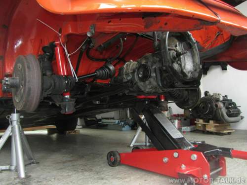

kann man am Käfer das Getriebe wechseln ohne den Motor herauszunehmen? Ich will den Motor nicht ausbauen wegen den synchronisierten Doppelvergasern.

Ich denke ich werde es einfach ausprobieren, wenn es nicht klappt, dann müssen die Vergaser halt runter, die Kabel und Schläuche ab und der Motor raus.
Was gibts da zu probieren? Das geht einfach nicht, fertig.
Wie kommt man überhaupt auf die Idee, dass das gehen könnte?

Da an meinem Käfer ein schraubbares Heckblech verbaut ist könnte ich mir vorstellen das es wohl möglich wäre aber bei einer normalen Variante wird wohl nach hinten nicht genügend platzt sein
so viel ich mich erinnern kann, ging zumindest mein Getriebe nicht direkt nach unten abzulassen (zwischen den beiden Holmen hindurch) und es musste erst so weit nach hinten geschoben werden, wie auf dem Bild ersichtlich. Ist halt ein 1302 und ein Schräglenkergetriebe.
Damit wird es also auch nicht mal theoretisch funktionieren ohne vorherigen Motorausbau

Ich verstehe wirklich nicht, warum du dich mit dieser Frage quälst. Den Motor musst du sowieso lösen, dann kannst den gleich auf einen Wagenheber lassen, und wegziehen, wenn du eine Hebebühne hast. Das Vergasergeraffel muss halt weg, dürfte auch nicht sooooo schlimm sein, wenn nachher Einstellungen gemacht werden müssen.

Nun - die Idee ist a nicht weit hergeholt, da es bei den meisten anderen Fahrzeugen ja geht und man eben z. B. das Getriebe ausbaut, oder verrückt, um die Kupplung zu tauschen.
Ich denke, der Käfer, bzw. allgemein der luftgekühlte VW, vertritt eher die Minderheit, bei der der Motor raus muß, um an die Kupplung zu kommen...
Danke alles klar, ich hatte gehofft, dass man das Getriebe zwischen den Holmen etwas weiter nach unten ablassen kann und dann schräg nach unten raus bekommt. Als ich Frage reingesetzt hatte war ich einfach zu faul unter den Käfer zu krabbeln um mir das Ganze mal genauer anzuschauen. Ist auch nicht das erste Getriebe was ich wechsele und auch nicht der erste Motor den ich ausbaue, ich wollte einfach nur mal wissen ob es nicht auch einfacher geht, da Platz in der Garage momentan Mangelware ist.

An dem Käfer habe ich leider kein schraubbares Heckblech, am Cabrio habe ich es schraubbar gemacht, da hätte ich den Motor wahrscheinlich weit genug nach hinten rausziehen können. Jetzt werde ich den Motor halt ausbauen. Ist nicht das erste Mal.

Die Vergaser verstellen sich nicht, nur die Vergaserstutzen stehen nachher nicht wieder exakt so wie sie vorher auf den Zylinderköpfen gestanden haben, dadurch kann es halt passieren, das die Vergaser nicht mehr exakt gleich öffnen.
Warum sollen die nicht mehr genauso auf den Köpfen stehen?
Da gibts nur eine Möglichkeit die zu montieren. Ich baue beim Motorausbau auch immer das Geraffel runter und später wieder drauf. Schraube die Saugrohre und die Vergaser wieder ordentlich drauf dann verstellt sich da genau 0,0.
