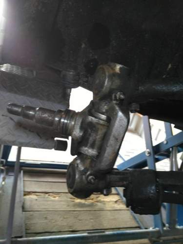

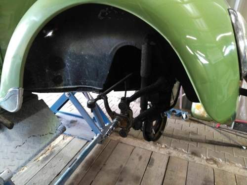

Um darauf mal kurz zurück zu kommen... ein kleiner Teilerfolg ist bis jetzt geschehen. Hat zwar wieder nix mit den Blinkern zu tun, aber da das Thema hier ebenfalls angeschnitten wurde, will ich es hier auch beenden.
Ich habe heute den ganzen Tag am Käfer herumgedoktert.
Die Bundbolzen sind getauscht, bei der Demontage hat sich gezeigt, dass auf der Außenseite KEINE Scheiben (mehr) vorhanden waren ?!? Auf der Innenseite waren 3 oder 4... Ich frage mich, wer das gemacht hat...
Naja jetzt passt die Sache wieder mit neuen Bolzen und neuen Scheiben und einer neuen Buchse.
Die Achsschenkelbolzen waren noch in Ordnung, die habe ich drin gelassen, auch weil ich keine Reibahle zur Verfügung hatte, um die Buchsen später aufzureiben. Die Bundbolzen hätte ich eigentlich auch drin lassen können, neue Scheiben alleine hätten es bestimmt auch getan, aber da die neuen nun mal da waren...
Dann habe ich noch an der rechten Spurstange den linken Kopf gewechselt, der hat gewackelt wie ein Kuhschwanz.
Wegen dem Tüv noch neue Scheinwerferbirnen und rechts einen neuen Reflektor und die Handbremse nachgestellt, bzw die Bremsen allgemein wenn ich schon mal dabei war.
Im Zuge der Bundbolzen-Aktion habe ich auch das Radlager gleich getauscht, die anderen waren noch OK.
Damit hat sich die Sache mit dem Tüv wohl hoffentlich schon mal erledigt 🙂

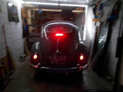

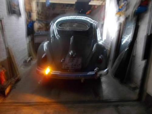

ich bin euch noch paar Bilder meines Ovali´s bezüglich des "Gesehenwerdens" schuldig geblieben.
Bild 1: Sieht aus wie original - völlig unauffällig. So wie´s sein soll - auf den "ersten Blick".
Bild 2: Wer den Blinker nicht sieht, sollte wohl eine Armbinde mit drei Punkten tragen!
Bild 3: Und selbst wenn die Sonne von hinten auf die Schlußleuchten scheint und diese nur noch "Rüchstrahler" sind, ist das "rote Licht" hinter den Lüftungsgittern ein ganz klares Zeichen dafür, daß die Bremse betätigt wurde.
