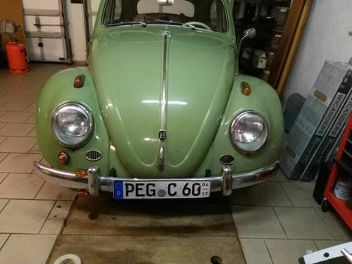

Habe jetzt einmal die Blinker hin gehalten. Hinten finde ich eigentlich die länglichen unter der Stoßstange angebracht am schönsten. Vorausgesetzt sie sind hoch genug um angenommen zu werden. Ansonsten oben drauf.
Bei den anderen Bildern, nicht erschrecken, ich habe die Runde Leuchte nur mal so aus Spaß an jede Ecke gehalten, um zu sehen wie bescheuert das aussieht 😁
Was meint ihr?
Achja ich habe gemessen, die Lüftungsgitter wären maßtechnisch gerade noch so im Rahmen.
+2
Das selbe Spiel vorne. Wenn ich Leute Frage, haben viele gesagt der Runde Blinker sieht am besten aus. Was haltet ihr hiervon? Ich bin da geteilter Meinung. Maßtechnisch wären die länglichen Blinker in Fahrtrichtung links bzw näher der Mitte neben dem Horn zu weit vom Fahrzeugrand entfernt. Finde sowohl die runden in Ordnung als auch hier die länglichen. Was mir am runden halt nicht gefällt ist das erforderliche Loch dazu..
