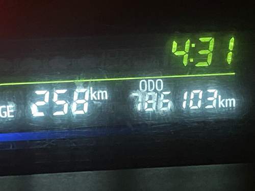

Bei den Preisen werden die B‘s wohl nie diesen km Stand erreichen….es sei den jemand hat zuviel Geld….
