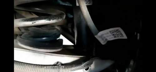

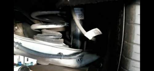

Laut Aussage der Werkstatt hat der silberne Träger (ich glaube Achslenker hat er gesagt) Spiel. Dieses konnte er auch auf der Bühne nachstellen, wenn er mit beiden Händen das Teil bewegt hat, gab es genau dieses Geräusch.
Ich vermute das der gegen die Stabis schlägt, die laut Aussage darin verlaufen und dadurch das Geräusch verursacht.
Schuld daran ist allerdings der Stoßdämpfer, da laut Aussage das Loch durch das die Befestigungsschraube gesteckt ist, zu groß von Herstellerseite wäre und dadurch die Schraube Spiel bekommt und sich der Träger bewegt.
Da es schon neue Stoßdämpfer sind, wissen sie jetzt nicht wie sie das Problem beseitigen könnten.
Vorschlag meinerseits ist, nochmal neue Stoßdämpfer verbauen, in der Hoffnung daß es weg ist. Oder das ganze an Opel zu übergeben und dann sollen die sich eine Waffel machen.
Was meint ihr dazu, ist das mit dem Loch möglich, oder ist eventuell der Gummi der unteren Buchse aus zu weichem Gummi, sodass der bei Wärme noch weicher wird und Spiel bekommt.
Es müssten ja eigentlich alle haben, wenn es ein genereller Herstellungsfehler wäre.
Aber der Diesel eines Mitarbeiter hat das Geräusch nicht.

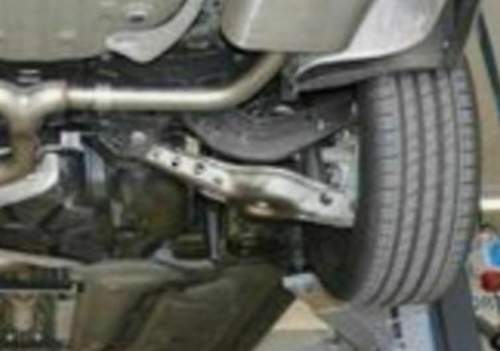

Kannst du das mal markieren? Hast Du ein Bild mit besserer Auflösung?
Das hilft keine bessere Auflösung, das Bild ist schlicht völlig unscharf und verwackelt.
Das ist nur ein Bild aus dem Internet und vergrößert. Wenn ich ihn Morgen wieder habe, mache ich mal vernünftige Bilder.
Ist zwar nicht meiner, aber die Teile sind die selben.
Die Schraube die auf dem Foto fehlt, soll laut Werkstatt das Problem bei mir sein, weil laut deren Aussage die Hülse in der Gummibuchse des Stoßdämpfer zu groß ist.
Darum kann man den Träger auf dem die Feder sitzt nach vorne und hinten bewegen und dabei entsteht dieses Poltergeräusch bei mir.
Wobei es meiner Meinung nach eher am Gummi der Buchse liegen könnte, daß diese eben bei Wärme zu weich wird und dadurch mehr Bewegung im Träger ist, als eigentlich sein dürfte.

Vermutlich habe ich das gleiche Thema es hat nur noch niemand festgestellt oder an der richtigen Stelle gesucht
Der Mechaniker konnte das Geräusch auch hervorrufen, indem er mit einem langen dicken Schraubendreher in den Spalt zwischen der Buchse des Achsschenkel und des Querträger gegangen ist und und Bewegungen ausgeübt hat.
Oder man versucht mit Kraft den Querträger nach vorne und hinten zu bewegen. Das dürfte normalerweise nicht gehen wenn alle in Ordnung wäre.
Das könntest du ja auf der Bühne mal testen.
