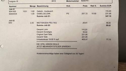

Das Geräusch ist dann weg, aber ich kann euch beunruhigen, es kommt wieder. Hatte vor 2,5 Jahren auch diese Reparatur gehabt links hinten. Nennt sich Gabelgelenk. Seit einem knappen Jahr ist das Geräusch wieder da. Bei den aktuellen Temperaturen hab ich die Geräusche nicht so oft, aber wehe die Temperatur klettert nach oben. Da die Reparatur für die Katz war, und laut meinem foh ja auch nichts defekt ist, werde ich das nicht nochmal tauschen lassen, sondern einfach ignorieren, wie so viele andere Eigenheiten an dem Fahrzeug auch.
Rechnung im Anhang.
Also ich kann jetzt berichten, dass mein Auto wieder unglaublich leise ist. Bei mir wurde das Geräusch mit der Kälte immer schlimmer.
Leider steht auf der Rechnung nur oben: Div - Silentgummi. Kosten pro Teil € 40,00. Zuzüglich Arbeit rund € 300,00. Ich kann damit leben.
