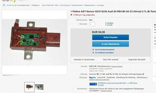

Hallo Gemeinde,
da ich die AGT's auch schon länger im Speicher hatte (ohne nennenswerte Auswirkungen), habe ich mir jetzt nach all diesen Berichten auch die Platinen aus der Bucht geholt (s. Bild). das Öffnen der Gehäuse ging recht gut, beim ersten noch etwas zu zaghaft mit der Heißluft, beim zweiten etwas mutiger und ging dann ruck zuck auf. Das schlimmste am Ganzen war die Vergussmasse (Gel), geht aber. Und die Arbeitsposition ist auch nicht wirklich ideal, aber machbar. Alte Platine raus, neue rein, Kabel an Pin's angelötet, mit Silikon fixiert (Kabel u Platine), Deckel wieder verklebt.
Das Ganze war so easy, das ich ziemlich mißtrauisch war. Aber es funktioniert. Der Fehlerspeicher bleibt leer. Der Dicke läuft auf der Landstraße (BAB steht noch aus) auch nicht viel anders als vorher, aber irgendwie "geschmeidiger". Allerdings hab ich auch gleich den LMM gereinigt.
Allen die auch Probleme mit den AGT's haben kann ich nur sagen, seit mutig und probiert es aus. Es lohnt sich.
Gruß Mike

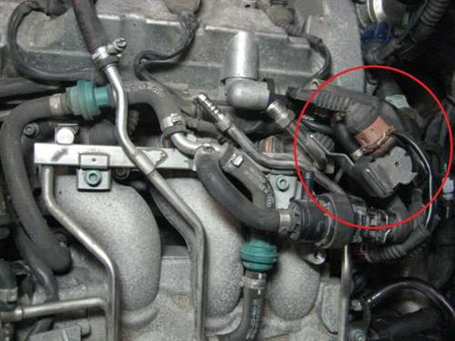

ja wie gesagt Notlauf bzw. Grundladedruck merkt man sofort weil
richtig
Leistung fehlt, kannst ja mal den Stecker vom N75 Takventil abziehn (roter Kreis auf dem Bild unten) dann weißt wie sich das anfühlt....😉 MKL geht nicht bei jedem Fehler an

Ich möchte nur noch hinzufügen das Ihr noch mutiger sein solltet und euch die Platinen direkt aus Polen bestellt :-) Da zahlt man für zwei mit Versand etwa 70 Euro. Kontakt und Bestellung läuft zwar über eine seriöse Seite (verkaufen allerhand für den S4 B5) aber läuft nur per Email. Bezahlung per Paypal ist kein Problem und die Platinen waren in 3 Tagen bei mir im Postkasten.
Eingebaut und funktionieren wie Sie sollen. Ich konnte den Fehler bei mir Provizieren, lange vollgasfahrt auf der BAB und plötzlich gab es ein kurzes Rucken und die MKL hat sich gemeldet, Leistung hat gefehlt. Der Fehler war dann irgendwas mit Signal unplausibel oder ähnliches.
Meine Baustelle ist zwar noch nicht fertig aber der Fehler war Geschichte mit dem Einbau der Platinen (wozu ich elktrodepp aber fähige Hilfe hatte zum Löten) :-D
