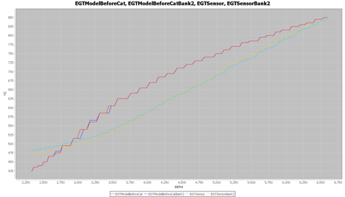

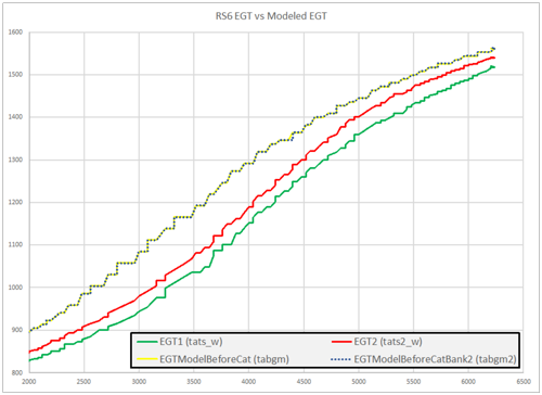

Wenn du größeren Anzeigebereich haben willst dann RS6 Fühler.
Wobei man nicht einfach die RS6 EGTs da ranklatschen kann. Die RS6 EGTs arbeiten besser und viel genauer. Es muss aber im Steuergerät angepasst werden. Man hätte/könnte auch nur die Platinen tauschen dann aber als RS6.
https://sidmotorsport.pl/.../1634-modul-egt-42-bi.html?...
mehr infos z.b. hier.
http://www.myaudis4.com/s4-rs6-egt-sensors/
Dort steht :Below are some examples of the differences between the RS6 sensor read EGT values and the calculated values. As the car moves further from the stock setup, via tuning and hardware changes, the modeled EGT’s become less accurate.
Nachfolgend einige Beispiele für die Unterschiede zwischen den abgelesenen EGT-Werten des RS6-Sensors und den berechneten Werten. Wenn sich das Auto durch Tuning und Hardwareänderungen vom Bestandsaufbau entfernt, werden die modellierten EGTs weniger genau
