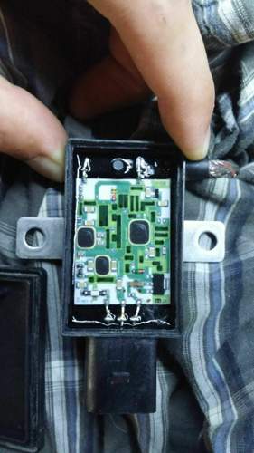

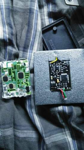

Bei den AGT Sensoren einfach auf die SMD Platinen von SID oder Cobra zurückgreifen.
2st. liegen zwischen 80-100€ & sind mit etwas Geschick in einer halben Stunde getauscht ;)
unten ein paar Bilder
http://sidmotorsport.pl/de/
https://www.facebook.com/profile.php?...
11850461-969242473126443-2326328743327363788-o
11807783-969242466459777-5142562086827751940-o
11807677-969242463126444-3566206583541572062-o

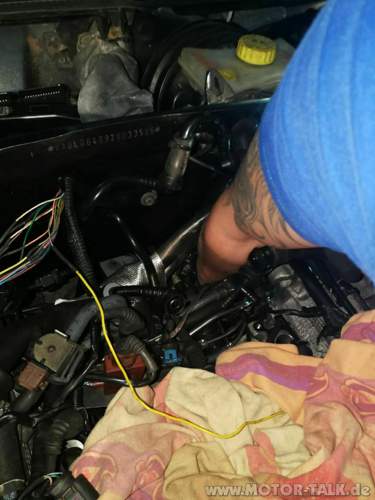

Update, hab in der Bucht die beiden Sonden geholt und heute hab ich den Fühler 2 gewechselt und das von OBEN!
Musste die Ansaugbrücke wegen der Zusatzwasserpumpe runter nehmen.... Wenn diese unten ist, kommt man ohne Probleme (wenn man kleine Hände hat) an das Ding ran. Hab mir nur schnell nen 17er zurecht geflext und zack das Ding war in 20 min getauscht
LG Silber
Img-20170409-112356
Heute nochmal ausgelesen, Fehler der Abgastemperaturfühler sind weg... Fazit die Endungen passen.

Bin jetzt zum entschluss gekommen mir die Platinen zu holen und es um zu löten, denke mal das wäre die billigste und einfachste Methode. Soweit wie ich mitbekommen habe hat es ja bei allem funktioniert.
wäre schön wenn noch jemand ein FEEDBACK geben könnte ob alles geklappt hat, wer das selber um gelötet hat!

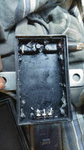

schon ein paar mal gemacht klappt einwandfrei ;) nach Möglichkeit die Gehäuse der Sensoren dann an der Spritzwand unterbringen wo sie der Wäre nicht so ausgesetzt sind
Kann mir jemand von euch einen Tipp geben wie ihr den Deckel ausbekommen habt? Hatte die mit nem Föhn warm gemacht und dann versucht aufzuhebeln, leider ohne Erfolg.
