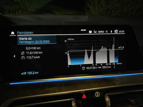

Rückfahrt aus dem Skiurlaub. 600km Strecke, davon ca. 80km Landstrasse. 5 1/2h Fahrzeit. 111 km/h Schnitt. Keine Staus. Geschwindigkeit bis ca. 200 km/h, wo es ging. Auto voll besetzt+gepackt, keine Dachbox. Heftiger Gegenwind auf der A8.
Durchschnittsverbrauch 11.6l/100km
Batterie war am Anfang voll geladen, bei Ankunft komplett leer.
105 km elektrisch gefahren.
Meist Adaptive Mode drin gehabt.
Gesamtdurchschnittsverbrauch: 11.6l/100km + 3.3 kWh/100km
Bin absolut zufrieden 😉
Img-0239d
Wie kann man bei 11.6 Liter Schnitt plus Stromverbrauch absolut zufrieden sein...?
Sorry, verstehe ich nicht...
Er war sehr schnell und voll beladen unterwegs. 111 km/h Durchschnitt inkl Landstraßenabschnitt spricht für sich. Dafür sind die Werte gut!
