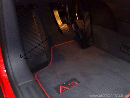

1) Radio ausbauen und hinterm Radio herziehen, dafür das Handschuhfach ebenfalls ausbauen....
2) Verriegelung des Stecker lösen, dann können die passenden Pins (bzw. der PIN) eingesteckt werden, rasten automatisch ein danach die Verriegelung des Steckers wieder reinschieben und den Stecker wieder ins Bordnetzstg. einstecken
3) Masse kannst du z.b. am Radio abgreifen (BRAUNES Kabel (1.5mm²) oder im Fussraum (Fahrer-Beifahrerseite ist egal) unten links in der Ecke ist der Massepunkt, dazu die Seitenverkleidung wegbauen
(SIEHE FOTO Massepunkt)
Gruss
Andy
